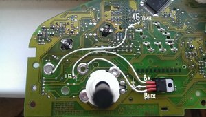

    если на ней +12 в.,то до этого на контакт прибора приходило +12 вольт?
  3. MCIRI
    MCIRI Живу я здесь
    21 янв 2009
    2.891
    Аргентина
    A 100 4B 1.8 88г.
    где на ней?
  4. dimka v8
    dimka v8 Участник форума
    28 май 2012
    109
    A4B8,A6C6
    на дорожке
  5. MCIRI
    MCIRI Живу я здесь
    21 янв 2009
    2.891
    Аргентина
    A 100 4B 1.8 88г.
    Ну да. Дима, не пойму тебе что то не понятно?
  6. dimka v8
    28 май 2012
    109
    A4B8,A6C6
    лан не важно!где Денис расположил КРЕНку панель не закрывается!!!

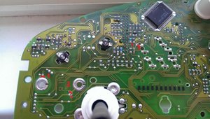

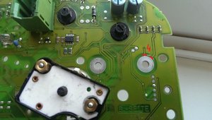

    #68 dimka v8, 4 фев 2014
    я так сделал
      105 КБ
      508
      106,4 КБ
      530
      68,6 КБ
      403

    Проверял работает?

    Денис смотри
      100,6 КБ
      291
  14. Denis Borisov
    Denis Borisov Новичок
    17 янв 2013
    27
    100/C4 2.6 93г.
    ок спасибо, померяю сопротивление
