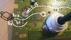

    ну а на эту приборку крен был поставлен?
  3. dimka v8
    dimka v8 Участник форума
    28 май 2012
    109
    A4B8,A6C6
    вот тут
      58 КБ
      273

    У тебя же там на фото вроде отрезано. Если нет то датчик сжёг. Плюс 12 вольт прямые пошли на датчик. Проверь сопротивление на датчике.

    да отрезано,можно и с лицевой стороны как у Дениса отрезать,вот вроде схему нарисовал-так?
      176,4 КБ
      354
  6. MCIRI
    MCIRI Живу я здесь
    21 янв 2009
    2.891
    Аргентина
    A 100 4B 1.8 88г.
    Нормально! Ещё бы кренку в пластмассовом корпусе, воще нормальнее было бы.

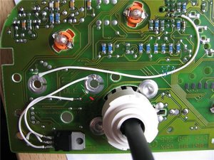

    Мужики я что то запутался вконец, Димон особенно по твоей схеме... Как мне делать?

    Денис и по твоей схеме работать будет, разница не большая.

    Сегодня с другом спаяли, поставили показывает вроде нормально.
    Делали по такой схеме [​IMG]
    отрезали все дорожки которые подходят к датчику и к 16 пину

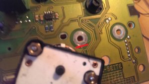

  18. dimka v8
    28 май 2012
    109
    A4B8,A6C6
    Денис а вон ту дорожку перерезал?
      176,3 КБ
      283

    #59 Denis Borisov, 2 фев 2014
    нет не резал, отрезали сразу возле прибора все дорожки ,взяли рядом 12 вольт, как сказал MCIRI

    С обратной стороны надо отрезать.
