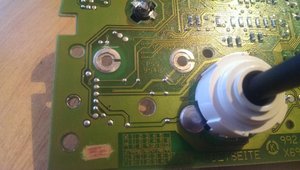

    у кого приборка как на фото а их бывает около трёх вариантов, в другом варианте переделка немного по другому).
    А как по другому делать? У меня приборка не такая, аналогии с вашими фотками я не обнаружил в своей приборке

    по моей фотке можете сказать какие дорожки мне перерезать?

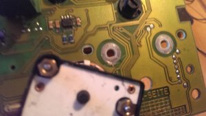

    у меня такая же плата
      82,6 КБ
      326
      57,9 КБ
      300

    Спасибо товарищу MCIRI по скайпу был создан проект переделки приборки другой модификации. На днях попробую спаять с отчетом о проделанной работе и выложу схему. Схему не покажу пока не протестирую

    #29 dimka v8, 28 янв 2014
    не получилось
      82,6 КБ
      230
      57,9 КБ
      219

    ты не все дорожки перерезал, ладно выложу проектную схему, но не гарантирую

    Там где ты запитался, нет +12в в отличии от вышеописанной приборки, поэтому надо брать с 7 ножки Т26а как на схеме у Дениса. И Около 16 ножки посмотри внимательно где у Дениса помечено , там отрезать надо. На схеме у Дениса полярность на стабилизаторе не правильно стоит, проверить короче полярность надо.

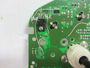

    спасибо!тут правельная полярность?
      100,9 КБ
      396

    В пластмассовом корпусе, что на снимке, подключено правильно, в металлическом проверять надо, возможно да. Если стабилизатор взят с родной панели до 1994 г.( в металлическом корпусе) то там обратная полярность.

    когда покупал кренку на рынке сказали что у этих обратная полярность
