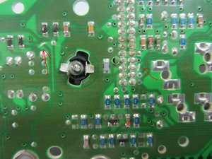

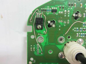

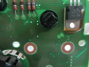

    многие владельцы данных авто наверное заметили ( или знают, а может не знают), что на этих авто в процессе прогрева двигателя, стрелка на указателе температуры быстро приближается к 90 градусам, а потом замирает на этой отметке. у многих владельцев при перегреве двигателя, стрелка так и оставалась на отметке 90.(бывает при повышении температуры стрелка поднимается, но это маленький процент)
    предлагаю немного внести изменения в схему приборки, установить стабилизатор, который удобно вписывается в плате. это не от себячина, это схема контроля температуры на предшествующих щитках этих моделей. если информация о расходе топлива идёт в другие блоки, то контроль температуры ни какому блоку не нужен и поэтому схему можно как бы обособить от всей панели.
    и так : у кого приборка как на фото( а их бывает около трёх вариантов, в другом варианте переделка немного по другому).
      52,9 КБ
      3.201
      41,7 КБ
      3.035

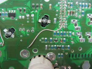

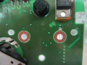

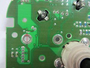

    в 4 точках указанные стрелками подрезаем дорожки ( одна точка из 4 находиться на обратной стороне панели)

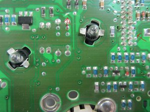

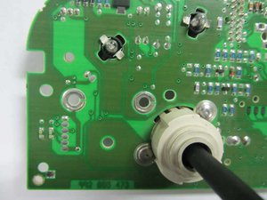

    покупаем стабилизатор ( или ещё его называют кренкой) 7810, желательно в пластмассовом корпусе. если в металлическом корпусе, то нужна изолирующая пластмассовая втулка, под болт крепления стабилизатора.
    стабилизатор закрепляем сквозным болтиком в отверстие , как показано на фото. подрезаем выводы на стабилизаторе покороче и запаиваем проводочками ( я брал провода со второпластовой изоляцией) точки показанные на фото.
    указатель , будет показывать температуру более реально , но при условии что термодатчик который даёт информацию о температуре с двигателя на этот указатель - не врёт.

    Вопрос. А по какому принцыпу выбирал что подрезать? А то у меня возникла следующая ситуация при заклинивании помпы температура ни куда не двинулась а заметил случайно остановившись на перекрестке. Дак вот щас постоянно нахожусь с страхе перегрева. И какой номер панели у тебя?
  5. MCIRI
    MCIRI Живу я здесь
    21 янв 2009
    2.891
    Аргентина
    A 100 4B 1.8 88г.
    на этих годах ауди впервые применил " мозги" в приборках. информация о температуре двигателя с датчика на двигателе стала передаваться на "мозги" приборки, а они уже по " своим личным соображениям" управляют стрелкой на щитке ( тема не раз обсуждалась на форуме).
    частенько так бывает, или " мозги не в порядке" у приборки, или датчик на двигателе врёт( что при таком контроле температуры проверить не возможно) при повышенной температуре двигателя ( более108) стрелка остаётся на отметке 90.
    поэтому пришлось вернуться к старой системе котроля температуры, где просто подаётся питание на указатель температуры 10 вольт, а с него на термодатчик на двигателе. и в зависимости от температуры двигателя(сопротивления датчика) стрелка показывает температуру.
    на номер панели не обращаю внимание, но похоже этих годов как у тебя , панели должны быть одинаковы.( по разводке дорожек к указателю температуры).
