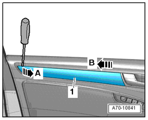

    Разбор задней двери a4b8
    1. Снять декоративную накладку

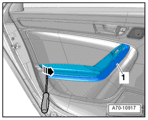

    2. Снять накладку подлокотника

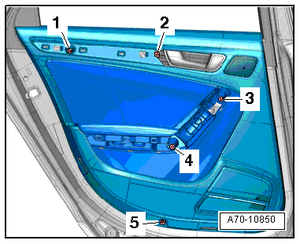

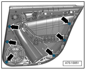

    3. Выкрутить винты
    4. Отделить обивку

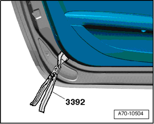

    5. Положение крепежных зажимов (пистонов)

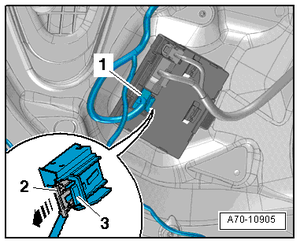

    8. Отсоединить штекерный разъем -1- блока управления двери, для этого извлечь фиксатор-2--стрелка- и нажать на кнопку разблокировки -3-.
