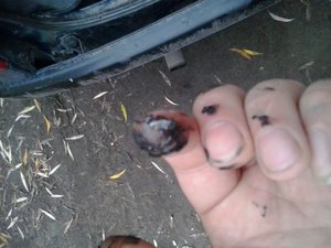

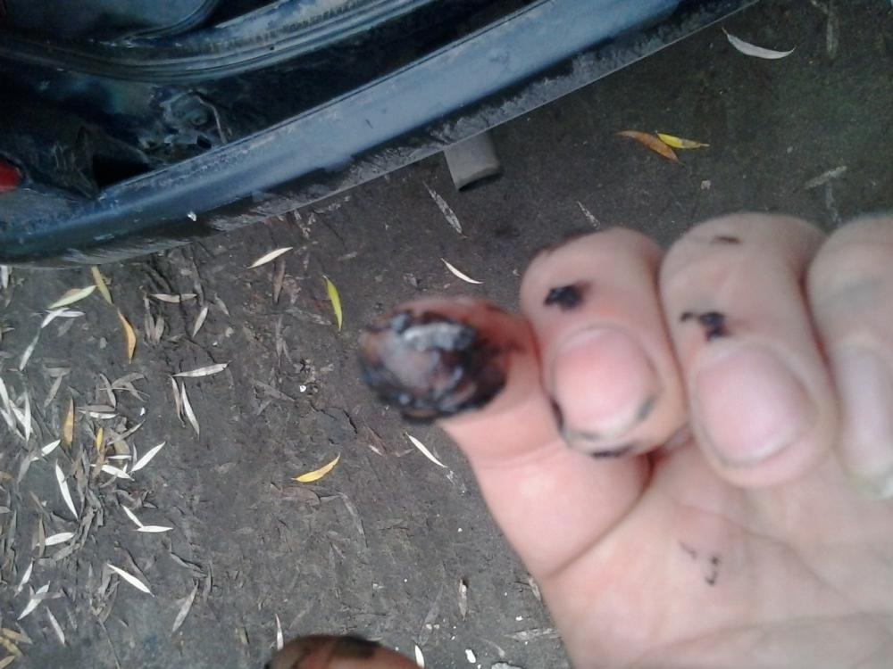

  4. zhenek7108
    zhenek7108 Старожил
    16 дек 2010
    5.545
    1.8
    вот он
