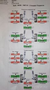

  6. frolov-man
    frolov-man Участник форума
    6 июн 2010
    206
    80/b3 1,8S 89г.
    #86 frolov-man, 10 дек 2017
    Появилось время - заехал на промер.
    По-моему никакого криминала не видно.
    Не понял, как это они кастер намерили.
    Кто что думает?
