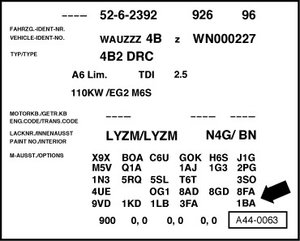

    Полный или передний привод? PR-номер ходовой части?

    Пояснения к производственным обозначениям (PR.-№)
    В качестве дополнительного оборудования предлагаются различные варианты ходовой части. Они имеют различные производственные обозначения (PR.-№).
    Информация о типе установленной на автомобиле ходовой части содержится на наклейке с данными автомобиля в соответствующем производственном обозначении (PR.-№).
    Наклейка с данными автомобиля находится сзади в нише для запасного колеса и в сервисной книжке.
    Расшифровка PR-номеров вариантов ходовой части, которые имеют решающее значение для РУУК:
    1BA = стандартная ходовая часть
    1BE = спортивная ходовая часть
    1BP = ходовая часть 1 для плохих дорог (порожний вес, как у 1BA, но с ограничением по амортизации)
    1BT = ходовая часть 1 для плохих дорог + и легкая броня (регулировка по высоте ок. 7 мм)
    1BB = ходовая часть 2 для плохих дорог (регулировка по высоте около 20 мм)
    1BR = ходовая часть для плохих дорог Komfort
    1BG = ходовая часть с системой регулирования дорожного просвета
    1BC = автомобили специального назначения (пожарная служба, скорая помощь, полиция и т.д.)
    1BH = автомобили для США
    1BD = спортивная ходовая часть Audi S6
    1BJ = ходовая часть для легкой брони
    1BY = ходовая часть для allroad (4 пневматические подвески)
    1BV = спортивная ходовая часть Audi RS6 quattro GmbH
    2MC = спортивная ходовая часть Audi RS6 quattro GmbH (спортивная ходовая часть с изменяемой амортизацией)
    2MЕ = спортивная ходовая часть Audi RS6 quattro GmbH (суперспортивная ходовая часть с изменяемой амортизацией)
    K8L = только для Китая, длинная база

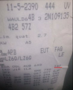

    Завтра гляну. У меня полный привод, машина для Американского рынка делалась. Спасибо за помощь.

    У меня 1BR, а на сходе мне делали по 1BH... критично ли это??? Посмотрел
    во вложении, там разница только в развале.

    Нашел на своей наклейке 1BH, только не внизу наклейки, а вверху. ну не так уж думаю важно расположение цифр ))
