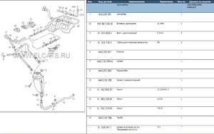

  5. ser_gr72
    ser_gr72 Старожил
    23 окт 2006
    27.911
    вот вся схема, но почему-то АВС там не указан.
    есть еще клапан под номером 18, но нет информации.

    1.875
    A6/C5 BDV АКП Q Av
    Ладно. Тогда выходит клапан между баком и адсорбером механический, а не электрический как между адсорбером и впуском.
    Клапан между баком и адсорбером это 4A0 201 811 (на рис. под номером 5)?
