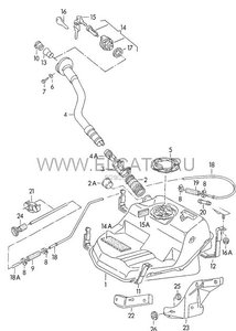

    трубка удаления воздуха, бак A6 (C4)
    См. картинку.
    Я говорю про трубку № 18 (трубка удаления воздуха).
    Так вот она прозрачная и внутри какая-то белёсая масса. Попробовал потыкать отверткой - твердая. Но видать пористая, так как если дуть ртом в эту трубку - с усилием, но продувается.
    Итак, эта трубка должна быть полой? Что в нее могло набиться. Может где-то нечто в виде фильтра должно стоять. И "это" прибилось сюда?
      40,3 КБ
      168

    По той же картинке - трубка 18 втыкается в короткий переходничок № 19, который в свою очередь воткнут в механический клапан на крышке бака под стопорным кольцом №5.
    Еще обратите внимание на №20, называется "гильза". Может, эта гильза внутри 19 стоит и она вылезла из переходничка внутрь трубки 18?
    Что за гильза такая?

    Re: трубка удаления воздуха, бак A6 (C4)
    что мне смотреть на эту картинку, я тебе номер с нее давал.
    трубка обычная, т.е. непрозрачная (уже писал выше).
    там изначально не может быть прозрачных трубок,
    только прорезиненные - масло-бензостойкие.
    выше, я лишь предположил, что белым может быть фум-лента,
    т.к. про массу не было сказано ни слова.
    что у нее внутри - сними и проверь.
    я, как ты понимаешь, не могу залезть к тебе в багажник.
    как слепой с глухим, :)
    я же написал в посте 65
    "обычная полая трубка за номером 4A0 201 183."
    для тебя еще раз повторю - "полая"
    net_user заканчивай курить :)

    там 9 и 19 - это шланги черные резиновые бензостойкие.
    у тебя похоже вместо 19 и стоит прозрачный шланг.
    а трубка 18, она металлическая по днищу идет.
  16. net_user
    net_user Живу я здесь
    15 окт 2007
    1.875
    A6/C5 BDV АКП Q Av
    Шланг 19 короткий. Скорее всего, внутри резиновый, а снаружи он в матерчатой оплетке.
    И он короткий, т.е. типа переходника. Наверно чтобы длинный шланг 18 не на излом был. Он с двух сторон двумя хомутами 8 крепится.
    18 железным быть не может. По крайней мере, в месте крышки бака. Далее по днищу, скорее всего, железный.

    возможно, что втулка 20 должна стоять в шланге 19.
    и если у тебя вместо шлага стоит прозрачная трубка, то может и напихали чего.
  18. ser_gr72
    ser_gr72 Старожил
    23 окт 2006
    27.911
    т.е. получается, что у тебя между шлангом 19 и трубкой 18 еще то, о чем ты и пишешь?

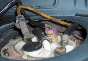

    A6, трубка удаления воздуха
    Сфотал.
    Трубка 18 - которая желтенькая прозрачная.
    По всей видимости трубка оригинальная и должна быть прозрачной.
    Внутри какие-то вкрапления. Но они оказывается не закрывают полость. Вначале, сразу после 19, было нечто вроде пробки, но тоже небольшая.
    Если в эту трубку дуть - продувается с трудом.
    Если втягивать в себя - на ура.
    Это говорит о чем-либо?
    Еще вопрос. Черная крышечка клапана снимается? Хочу посмотреть без снятия самой крышки бака... Если не снимется, как думаете ничего страшного не будет, если в трубочку залить карба для профилактики?
