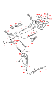

    Решил вот поднять старую тему! Так как меня это разряжение за...ло :hot: Кто нибудь толком может объяснить по пунктам И ЖЕЛАТЕЛЬ ПО НОМЕРАМ ДЕТАЛЕЙ по электроному каталогу что нужно сделать чтобы избавиться от РАЗРЯЖЕНИЯ В БАКЕ :hot:
    Вот что я делал:
    1 Трубку, идущую от клапана адсорбера к дроселю снимал и затыкал! Долго ездил! Открыл крышку бензобака СИЛЬНОЕ шипение осталось!!! :hot: Вернул трубку на место!
    2 Кланан щелкает!!!!
    3 Снимал трубку воздушную с крышки на лючке, где досту к бензонасосу (у меня Авант сразу за сидением под обшивкой пола) В каталоге деталь под № 22! Дул в нее! Вроде продувается! В этой крашке куда шланг вставляется больше нет никакого клапана????????
    4 В крышке бензобака (горловины бензобака) говорят какой-то клапан стоит! Срабатывает при всасывании! Проверитьможно ртом! Всасывал в себя - клапан ходит!!!!
    В этой теме говорится об ОТДЕЛЬНОЙ ветке вентеляции бака!!!! ГДЕ ОНА????? ПОКАЖИТЕ НА КАРТИНКЕ ЧТО ОТВЕЧАЕТ ЗА ОТКАЧКУ ВОЗДУХА ИЗ БАКА (или наоборот как туда он поступает)??????? :shock: :shock: :shock:
    Волнуюсь за бензонасос :nod: Ему там наверно не легко приходится!!! :D
    ЧТО ДЕЛАТЬ ДАЛЬШЕ НЕ ЗНАЮ! Не оставляйте в беде!!!! :hi: ПОМОГИТЕ!!!!!!!!!! :nod:
      7,3 КБ
      279

    От разряжения в б/б предусмотрен только этот клапан. Если ротом дуется (сам так проверял) не должно быть соильного разряжения, хоть убей!
    По схеме Nr.5 и сборка Nr.18 (там тоже клапан есть) отвечают за "отсос" паров из бака и если я все правильно понимаю спасают от повышения давления.

    1 Как точно убедится, что клапан под №18 работает??? (этот клапан стоит у меня под капотом около топливного фильтра) Снять его и заглянуть в него? Что там должно быть если рабочий? Вобщем как его проверить, что он там закрывается или открывается? Он щелкает нормально!!!!! Как говорил уже трубку идущую от него к дроселю глушил- шипение осталось :hot:
    2 И как проверить тогда клапан под №5???? Что это за кланан????
    3 Надо ли снимать сам адсобер и как-то мыть его? Если надо, то чем мыть????
    4 У меня стоит еще какой-то клапан или фильтор :shock: или я не знаю что это??? :shock: :shock: Стоит эта штука у меня между топливным фильтром и корпусом воздушного фильтра! Закреплен как бы в верхней части крыла (под ним чуть) У меня еще там шильдик на машину! Так вот он под ним! Отмечено на фото кругом!!!( смотри ниже) По размерам такой же примерно как и сам клапан адсорбера!!! Черный! К нему идет трубка со стороны адсобера, а из него идет одна или две трубки (точно не помню сколько, но могу посмотреть потом) к клапану адсорбера!!! Что это???? :shock: Списывал когда-то с него номер и спрашивал про эту деталь в магазине. Сказали что она снята спроизводства и они не знают что это!!!!! Если у кого такая же машина посмотрите есть у кого такая (А6\45 кузов 2,6 1996)? :shock:
    Помогите разобраться со всеми этими клапанами и шипением раз и НАВСЕГДА!!! :hi:

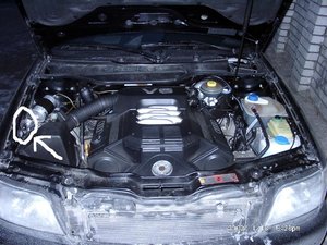

    вот фотка

    1. Щелкать должен. Этот нормально! Если я правильно помню, то сдернуть надо трубку подходящую к нему снизу. Тогда бак будет с атмосферой сообщаться и не зависеть от закрытости\открытости клапана. На клапан 12В подается. Он нормально закрытый. При подаче 12В открывается и пропускает в коллектор пары.
    2. У тебя он точно есть? Работает таким же образм. Просто форма другая. Я вот только до сих пор не пойму зачем их 2! На входе в угольный фильтр и на выходе...У меня их тоже два было, правда оба после фильтра.
    3. Если думаешь что что то не так с угольным, тогда сдерни шланк с клапана Nr.5. И покатайся. Не слышал о его промывке\ремонту.
    4. Тут я пас.

    1 То, что щелкает-это нормально я знаю :nod: Т.е. если его снять и подать на него 12В, то можно будет увидеть как он открывается(закрыввается)?? :shock: А трубку, подходящую снизу попробую снять и поездить! (если перестанет после этого шипеть, то вывод-дело в клапане адсорбера :shock: ,хотя и щелкает как нормальный??????? Или нельзя сделатт такой однозначный вывод? )
    2. Такой клапан под №5 ТОЧНО ЕСТЬ!! :nod: У меня все именно так как на схеме выше! Он стоит внизу адсорбера и из него вниз под днище уходит трубка!!!
    3 А как повлияет на адсорбер и шипение,то что, если я сдерну шланг с клапана под №5 ??? Ведь он стоит внизу и трубка уходит вниз под днище? Ведь если я правильно понимаю, то эта система с адсорбером ТОЛЬКО отсасывает воздух из бака и ВСЕ (т.е. действует в одну сторону - сторону дроселя?) :shock: То получается, что клапан адсорбера высасывает пары из адсорбера в себя и в это же время открывается клапан №5 ? И тогда что ли получается подсос воздуха? А на нем есть питание? (если нет, то как он открывается(закрывается) и когда?) Я вообще правильно все понимаю?: Бензин испаряется, следовательно надо отсасать из бака эти пары и их отсасывает КЛАПАН АДСОРБЕРА. Тогда клапан под № 5 , мне кажется, нужен для дополнительной вентеляции САМОГО АДСОРБЕРА :confused: Т.е. в то время, когда клапан адсорбера высасывает пары из адсорбера открывается капан №5 ! Но тогда идет подсос воздуха что ли? :shock: А раз вся эта сиситема (клапан адсорбера и адсорбер отсасала пары, то чтобы бак не сплюснуло нужно столько же воздуха из атмосферы сколько и было высасано! Для уравновешивания. А для того, чтобы воздух попал из атмосферы в бак служит крашка горловины бак, внутри которой механический клапан,который работает на всасывание (т.е. клапан адсорбера воздух продолжает отсасывать из бака, хотя паров уже нет, и ка бы получается в крышке втягивается этот клапан в сторону бака и открывается доступ воздуха в бак!) Крышка получается единственным местом откуда в бак попадает воздух? Так? (Больше же нет способа вентеляции бака?)
    Я правильно понял принцип всей этой системы? :nod:
    Только не могу понять что такое разряжение? У меня сильное шипение при откручивании крышки!! ЭТО РАЗРЯЖЕНИЕ? :shock: Т.е. воздух всасывается или наобород выходит при откручивании крышки???
    Ведь если при откручивании всасывается воздух, то тогда получается неисправна сама крышка??? ЕСЛИ КОНЕЧНО КРЫШКА ЕДИНСТВЕННОЕ ЧЕРЕЗ ЧТО ПОСТУПАЕТ ВОЗДУХ В БАК????????????? (Единственное или еще откуда-то????) :shock:
    А если в баке давление :confused: от паров (т.е. не отсасываются), то получается все эти клапана и трубки??? НО ЧТО КОНКРЕТНО И КАК ВЫЧИСЛИТЬ??? :shock:
    4. По поводу непонятного фильтра(клапана). Поехал в гараж, снял воздушный фильтр для удобства хотел сфоткать, но пи...ец :D забыл взять фотик и не стал возвращятся! Номер этого фильтра(клапана) 4А0 201 146 . К нему сверху подсоединена черная трубка , идущяя со стороны адсорбера. Сам он черный не прозрачный. Снизу трубка сначала резиновая переходящая в железную (точно такую же как и из топливного фильтра) и уходящяя вниз с такими же железными трубками вниз, наверно, в сторону бака, да и больше некуда :shock: И рядом НЕ ИЗ этог клапана(фильтра) идет трубка в сам клапан адсорбера!!!
    На днях попробую ответ под номнром 1 как ты сказал, т.е. сниму трубку ДО клапана адсорбера (а то я глушил после) и посмотрю что изменится!

    Еще разок про крышку бензобака. Она может только впустить воздух из вне , но никак не выпускать оный наружу.
    Теперь по схеме..
    Магистраль с трубкой 7 - от бензобака.
    Магистраль с трубкой 18а - к коллектору.
    Магистраль с трубкой 14 - не знаю :)
    Если все так, то для проверки достаточно (мне кажется) снять хомут 11 и сдернуть трубку.
    Еще есть вариант, хоть и маловероятный - забита\передавлена сама подводящая трубка от бензобака 7.

    Поясни, пожалуйста, а то уже запутался опять :D
    Ты сказал, что если все так, то для проверки достаточно снять хомут 11 и сдернуть трубку! Для проверки чего? Именно конкретно самого клапана №5 ????
    Если для проверки именно его №5, то тогда получается токой вывод?:
    - Если шипение изменится, то вывод - дело в клапане №5 (и только в нем)?????? :shock:
    Блин, было б сейчас чуть теплее разобрал бы все и конкретно проверил, что ты посоветовал! :) А то и так с температурой и намарком езжу :( Попробую сегодня отсоединить хотя бы трубку ДО клапана адсорбера, а там и все досканально остальное посмотрю :hi:
    Спасибо тебе :hi:
    Если есть у кого-то дополнения или еще что-то по этой проблеме пишите!!!!

    Это и есть трубка с хомута 11. Ты как бы напрямую бак на улицу выведешь..Это я и имел в виду. Тут уж точно (если трубка не забита) избыточного не должно быть!
