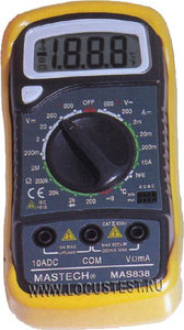

    Можно ещё вопросик. а чтобы в этом точно убедится я могу в разрыв плюса идущего к магнитоле и скрученных в месте жёлтого и красного проводов воткнуть амперметр, для проверки на самом деле это магнитола или нет!
    Процесс проверки выглядит так;
    1.Сел в машину
    2.дождался пока погаснет свет в салоне
    3.вытащил магнитолу и поставил тестер в разрыв
    4.на тестере выставлять какие значения 2м,20м,200м или 10А
    5.нужно ли переставлять красный провод в другой разъём?
    (Извиняюсь за глупый вопрос но я к сожалению не очень то разбираюсь в показаниях которые может мерить тестер)
    у меня тестер Mastech mas830
    как на фото ниже

    Для начала - ставь центр. переключатель на положение 10А и провода мультиметра на COM и на 10АDC и мерий как ты сам писал- в разрыв измеряемой цепи. цифры 0,000 ...9,999 - это будет ток, Амперы.
    Только не ткни случайно измерительный конец мультика на корпус- будет КЗ.:umnik:
    Когда захочешь мерить напряжение 12...14 В (вольты) то не забудь (!) переставить измерительные концы на СОМ и VЮmA и центр. переключатель поставить на "V" диапазон (20)
    Удачи!

    если сомневаешься в точном потреблении и подозреваешь в потреблении в 1А, дабы не спалить тестер переставляешь шнур в другой разъем (10А), выставляешь предел измерений 10А и вперед! полярность не перепутай.
    (подробнее про замеры читай по второй сцылке, что я дал, с 25го поста)
