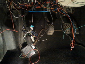

    Красненькая
    Повышенное значение тока покоя. Продолжающий работать привод эл.люка, в частности
    Сигналки с ОС иногда вот так устанавливают
