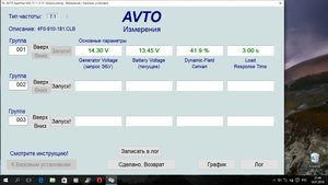

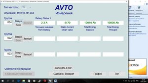

    Всем привет! Помогите с проблемой, начал разряжаться аккумулятор на ходу, смотрю на табло зарядки аккумулятора, прям на ходу деления уменьшаются. Если плохо стал работать генератор, то какие ошибки могут вылезти и в каком контроллере, а то лазил нигде ошибок особых не не нашел, только когда аккум разрядился, во многих контроллерах показало ошибку - превыше нижний предел.
    Вот сделал два скриншота двух измерений в контроллере "аккумулятор", кто скажет нормальные ли там измерения или есть какие-то отклонения.

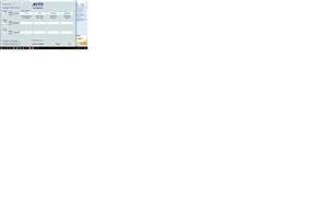

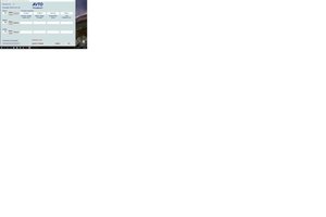

    Еще раз скриншоты

    При подаче геной 14,3 на акб должно быть не менее 14в. А на второй фото показывает, что уже пора менять.
  5. Alex023
    Alex023 Участник форума
    28 дек 2014
    417
    Q7
    Поддерживаю! Жденерейтор это
