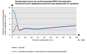

  10. maxx_18
    maxx_18 Живу я здесь
    18 июл 2009
    1.231
    Кировская обл.
    Q38U
    #70 maxx_18, 23 янв 2015
    ХЗ, у меня едет, газовать надо сильнее. Когда ESP включена, сначала срабатывает антибукс, для EDS нужны больше обороты, особенно, если машина на месте стоит. Порог срабатывания еще зависит от скорости машины, кроме всего прочего. Щас поищу картинку.
