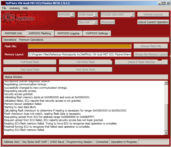

    Поставил нефмото, можно краткую инструкцию, как слить прошивку? Ну или ссыль какую нибудь, чет ничего не гуглится..

    Ну так что, нефмото возьмет?
    на счет шнурка - когда нефмото его увидел, определил его что-то типа ft232, не помню точно..
    пойдет такой чип в шнурке?

    Все, пойду сливать прошиву, если увалю мосх - сами виноваты :D

    Failed.
    wtf?

    Done motherfucker! [​IMG]
    битрейт поставил на 36к, memory layout выбрал 29F800BB вместо 29F800, не знаю что оказалось решающим, но прошива у меня :D
