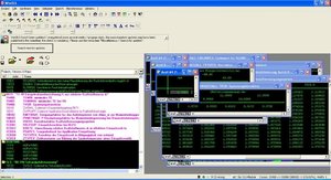

    Товарищи! В связи с большим желанием понять принцип настройки мозгов есть несколько вопросов...
    1. Кто может поделиться документацией на Motronic ME7.5?
    Нужна математическая модель расчета, чтобы знать зависимости выходных величин.
    Т.к. посмотрев прошивку, понял что подкрутив основные таблицы, эт еще не все, там полно всяких защитных условий. Например нашел ограничение максимальной скорости, но там еще есть ограничение скорости по темп. масла и наверно еще почему-нибудь... И подобное на всем :shock:
    2. У кого есть дамос именно под мой мотор AMB?
    Попробовал наложить дамос от ME7.5 на свою прошивку, но что то не бьется, не на те адреса ссылается. :shock:
    Или там смешение надо указывать? Какое? :shock:
    Выложу немного из того что нашел интересного в WinOLS-е под ME7.5 :nod:
    И еще... какой адаптер посоветуете? А то с подпайкой проводочков для перепрошивки можно и доиграться наконец :D
