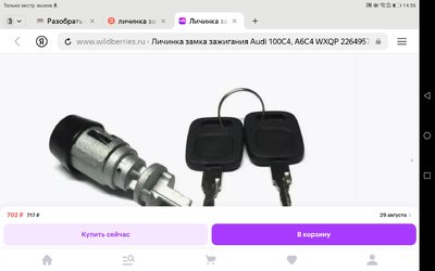

  12. bax01
    bax01 Новичок
    23 дек 2015
    67
    Брянская обл.
    Личинок на двери AUDI A6C4 новых/китайских нет. То, что вы показали это личинка замка зажигания - не разбирал, не знаю. К стати, вы не обратили внимания, что куплена Б/У, в виду отсутствия наличия в продаже новых.
    Я их перебираю, но чтобы пересыпать нужно изъять секрет из личинки. Без ключа, на личинках с подогревом, не могу разобрать личину.

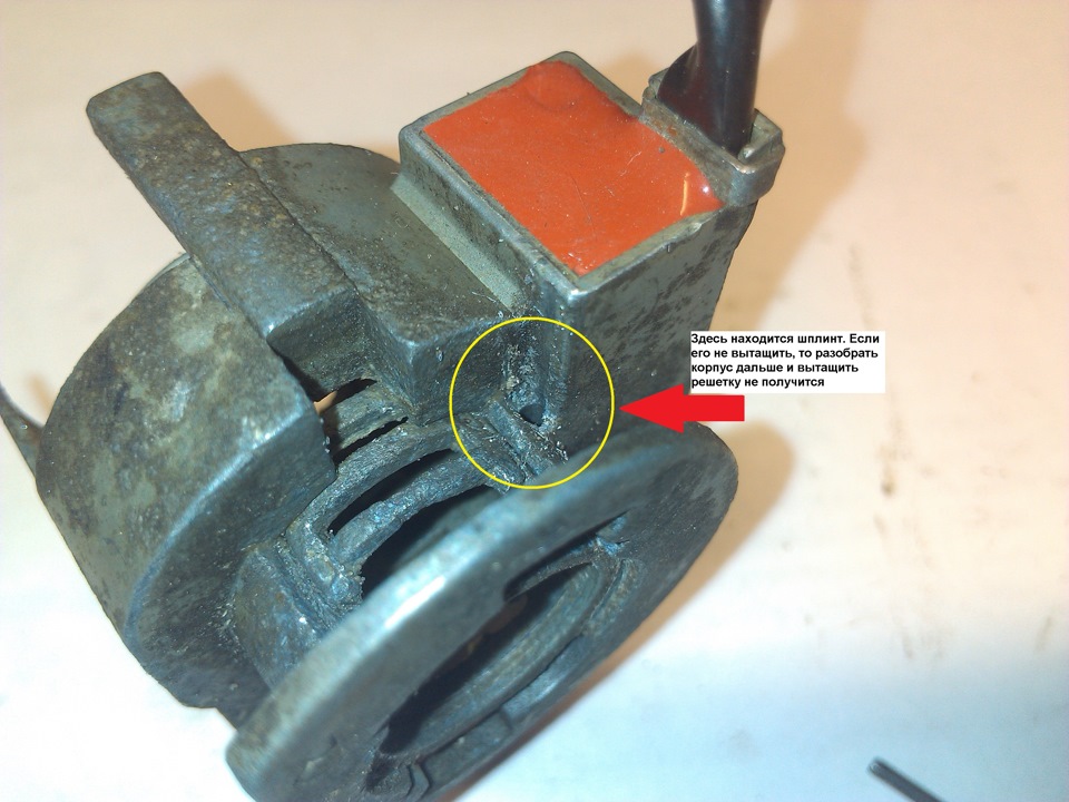

  17. bax01
    bax01 Новичок
    23 дек 2015
    67
    Брянская обл.
  18. bax01
    bax01 Новичок
    23 дек 2015
    67
    Брянская обл.
    А вот это не видел, мой вариант. Но для того чтобы изъять, секрет без ключа, у меня не хватает мозга. Посему и обращаюсь! Этот шплинт держит втулку, куда при закрытии выходят ламели. Сделаю фото, возможно сегодня. Спасибо неравнодушным!
  19. ser_gr72
    ser_gr72 Старожил
    23 окт 2006
    28.166
    высверлить
  20. bax01
    bax01 Новичок
    23 дек 2015
    67
    Брянская обл.
    Секрет выходит в сторону ключа, втулка выходит в противоположном направлении.Пока не изымешь секрет втулка не выйдет независимо от штифта.
