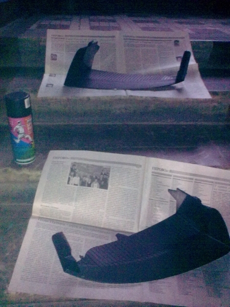

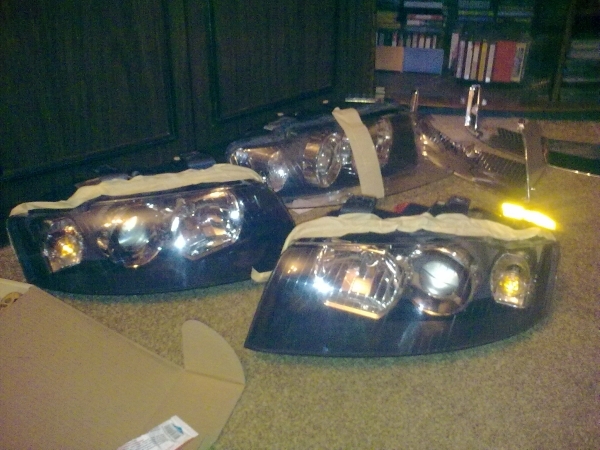

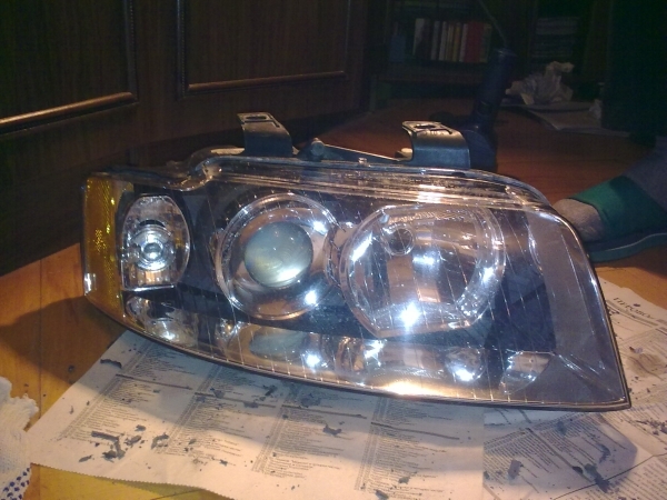

    по теме отпишусь.
    давно замышлял фарки покрасить, но всё руки не доходили,
    плюс товарищь, тоже клубень наш, сказал что у меня герметик твёрдый и что ой как тяжело будет)

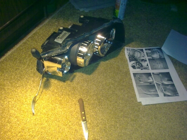

    долго искал фен строительный, тк плавить в духовке было жалко)
    нашёл фен, а заодно и его хозяина привлёк к работам.
    одну фару разбирал час-сорок, вторую 50 мин...
    гемор жуткий)
    так было до:

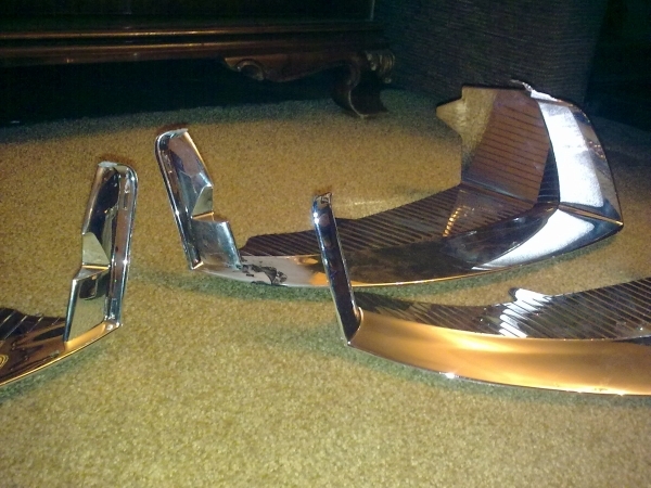

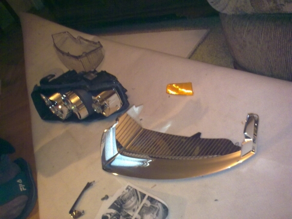

    вообщем, разобрали фарку одну, потом вторую.. естественно, всю электрику, до нагревов вынули) фара состоит:
    далее естественно не без косяков)
    друг мой, вынимая хром планку, крепящююся в "стеклу", разломал её(
    пробывал склеить, но тк люблю всё делать чётко, решил этот хорм элемент заменить.
    наш, кстати, клубень Зызыка был очень щедр и даж подогнал мне нужную деталь.. но увы от Европейки, за то вы можете сравнить разницу, ребятки..
    ну а тк. решёно было всё собрать как можно быстрее, купил ещё одну фару..
    б-у, со сломанным крепежом... а как оказалось, ещё и корпем с трещиной(
    (хотя продавец, тоже наш клубень, уверял, что всё в идеале... сомнения правда были, тк он уж очень, при встрече, хотел мне её отдать и соскочить)
    далее разобралась и 3ья фарка.
    разделал я её очень лекго, прям "таяла" в руке ... сравнительно, конечно)
    замечу что она была галогеновая, у меня же ксенон.
    на неё же попытался и
    хром элементы отражателей снять, не получилось... что-то вообщн не пошло)
    наверно крючки какие-то нужны))
    вот... потом покрасил, кстати советую это делать на грунт.
    ляжет лучше краска потом, да и хром 100% не будет просвечиваться.
    красил в 3 слоя, пока баллон не закончился.
    перед покраскай момыл с "мыльцем" и протёр жидкостью для снятия лака..
    ну и как итог, собрал.
    клеил 2мя герметиками, сначала чёрным...
    потом загнул пластик, который отгибал и пролил прозрачным на всякий случай)
    теперь надо думать о 2х режимных диодах..
    *тема где-то сдесь была
    нормал, отчётец, други?

    всё прально, просто 4300к - типа, завод... а 6000к это основной товар в "ларьках")
    в общем, более 5000к я б себе не ставил)

    да что уж там, ты и хром окантовки с линзы и дальнего снял) :thumbup:

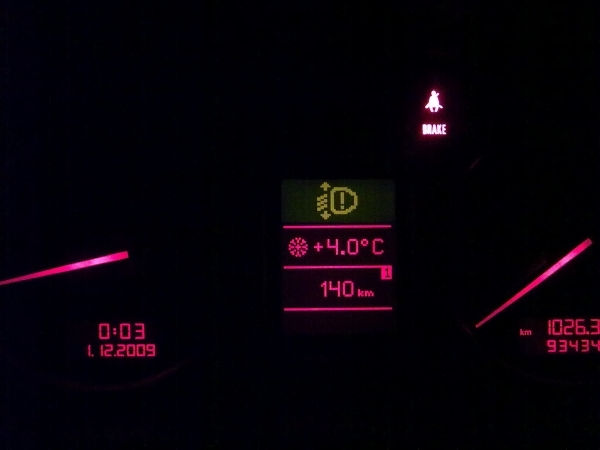

    парни, бампер снимал, как раз перед снятие фар..
    а когда авто собрал загорелся сигнал на приборке(
    подскажите, что значит может?
    "неправильный уровень света противотуманок" ?!
    :hospital:
    *расшифровал.
    неправильно работает корректор фар...
    хм, как бы настроить)

    Корректор фар - обрыв или кз.вылез из-за того,что снимал фары.Лечится адаптацией через ВагКом.=)
