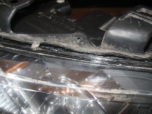

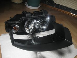

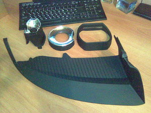

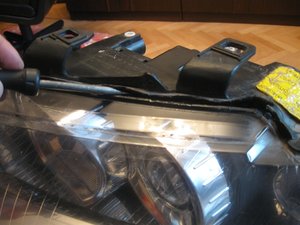

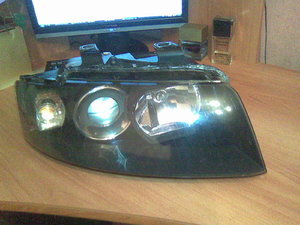

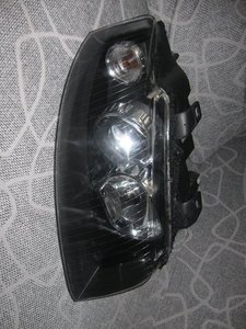

    Случилось у меня так, что машину поставил в сервис на неделю. Решил занять себя чем-нибудь,чтобы отвлечься от грустной проблемы с ГБЦ.Впереди 5 дней и значит я успеваю сделать то о чем все говорят,но мало кто решается: разобрать фару для покраски. Многие боятся дубового герметика... Ничего подобного-плоская отвертка рулит!!! Сначала начал поддевать тонкую пластиковую накладку,которая прикрывает шов (фото2), но буквально через 5см понял,что ей (накладке) все равно не вернуть былую форму да и никакой роли, кроме как прикрывает герметик, она не играет поэтому я решил ее срезать вообще. Удалил при помощи отвертки большую часть герметика. Затем взял фен для волос (1200вт) и, аккуратно поддевая прозрачную часть фары, начал прогревать шов. За 20 минут корпус был раскрыт. Еще через минуту хромированный элемент был снят. Завтра буду красить. Так что ничего страшного и сложного нет! Смело разбирайте и красьте!

    Я вот тоже разобрал и собрал, удалял оранжевый катафот и вырезал хромированное ребро жесткости за ним.Неделю уже езжу с черными фарами.Сложного действительно ничего нет.Фотографии есть, но времени написать отчет нету.Да и на а4модс достаточно подробно все описано. Фары промазал очень хорошо черным герметиком, потели неделю, сейчас вроде перестали.

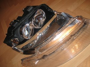

    А, понял, у меня вот что получилось
    ЗЫ Когда будешь собирать обратно все фару хорошенько протряси или лучше продуй чем-нибудь от крошек герметика, а то у меня после сборки первой фары две крошки выпали откуда-то и теперь сидят на рамке как две модели на подиуме.Бесят блин, придется еще раз разбирать))))

    Помимо отражателей еще красил внутри фару - у тебя на фото хорошо видно, что там серая пластмасса.
    Краска черный мат акриловая.
    Грунтовка мне кажется там не особо нужна, хотя если делать по-человечески, то загрунтуй.
    (я грунтовал только первую фару, т.к. вторую покрасил и собрал за 1.5 часа, мне очень нужно было уехать непременно с обеими фарами - в выходные снова разберу обе - уберу моделей с подиума и поставлю забытый впопыхах рассеиватель поворотника)

    Это не обязательно, я просто делал все как на а4модс и решил уж если полез - то сделать надо все нормально.
    Т.к. я снимал отражатели линзы, дальнего и поворотник, то я просто обернул что надо газетой и покрасил не вынимая этой серой штуковины из корпуса.
    ОСТОРОЖНО - не вздумай наклеить что-нибудь на отражатели если будешь оборачивать в газету (изолента,скотч,малярный скотч и т.д.) хром моментально облезает!
    :umnik:Так же хром нарядно облазит от растворителя)))) (я уже попробывал и то, и другое:nod:)

    итак, работа закончена! сегодня-завтра установлю на машину и выложу фото с окончательным результатом!
