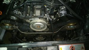

    Привет, кто-нибудь знает, что вызывает эту разницу?

    автомобиль - Audi A6 C5 2.4 AGA 98г.

    - неверно стоит грм (цепь, ремень)
    - не герметична/забита одна или несколько форсунок
    -не исправен датчик кислорода
    ЗЫ проблемы надо решать на бензине, а уже потом настраивать газ

    Двигатель не прогрет, одна из лямбд еще может не прогрелась, потому и разное время впрыска.
    Проверять нужно на горячем!

    Когда двигатель горячий снова есть разница во времена

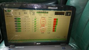

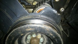

    Как я знаю, если натяжители цепи работать должным образом?
    Распредвалы были на меткам. Я попытался с новыми лямбда-зондов BOSCH, , но результата нет.
    Вот ремень ГРМ

    Углы валов вроде в допуске.
