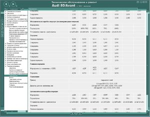

    1. На чём и с каким мотором должны стоять ступицы 5*112?
    а) Сотка в 44 кузове, причем редко, чаще турбо
    б) Двухсотка и V8 в 44 кузове
    в) Сотка в 45 кузове
    г) S2 в кузовах В4 и купе
    д) Все что дальше шло с индексом А: А4, А6 и т.д, кроме А3, у нее 5х100.
    На 80-ках всегда было 4х108, кроме В2, там вроде 4х100 как у фолькса.
    Вот ссылка в помощь http://info.auto.ru/audi/faq/article/2377.html
    2. Если кондёра на 2.8 нету, то в чём проблема его поставить?
    Тут наверно больше проблем будет вкорячить климат, с кондером все должно быть достаточно просто, если снять все с донора.
    3. Если допустим будет 2.8, родная МКПП, и компетишновский/2.6/2.0 редуктор - всё это дело нормально работать не будет?
    Тут все дело в правильном подборе передаточных чисел главной пары МКПП и заднего диффа, есть 41/9, 37/9 и 35/9. То есть в коробке межколесный дифф должен соответсвовать заднему диффу по этому параметру, иначе все рассыпеца. Карданный вал един для всех моторов, поэтому между собой все стыковаться должно без проблем. Коды коробок смотри рисунок
