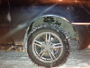

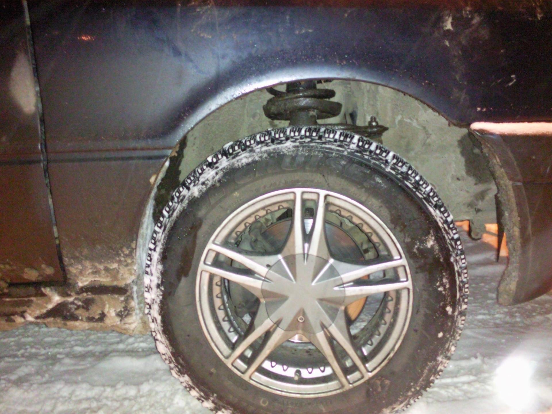

  5. RemZ
    RemZ Новичок
    22 дек 2010
    5
    audi 80/b3 1.8
    #25 RemZ, 13 янв 2011
    сместилось так что при торможени трет за арку
      275,7 КБ
      467
  6. vvvv1969
    vvvv1969 Живу я здесь
    20 янв 2010
    1.594
    A-80 B3 89г 2.0l
    ни фигасебе! многое видел,но чтоб такое:smile42:? это после аварии или просто ушатали? как же она ездит-то?:shock:

  9. RemZ
    RemZ Новичок
    22 дек 2010
    5
    audi 80/b3 1.8
    это после большой ямы так стало.до этого было на 1.5 - 2см ближе к бамперу.

  12. vvvv1969
    20 янв 2010
    1.594
    A-80 B3 89г 2.0l
    а если на фотку ТС внимательно посмотреть? если визуально продолжить окружность арки колеса на крыле спереди вниз,то видно,что задний край бампера который к колесу,отстоит дальше.не колесо ушло назад,а бампер стоит вперёд + сзади брызговик визуально уменьшает просвет. у меня примерно так же,может чуть ровнее.

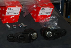

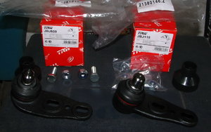

  18. Kllr
    Kllr Участник форума
    2 ноя 2008
    395
    Audi 80/B3 1,6 PP
    #38 Kllr, 14 янв 2011
    И на новых есть разделение на правый и левый. И номера их разные. Сам летом 2010 менял на новые. Самое интересное, что при их замерах выяснилась полная симметричность, но есть разница в креплении шаровых опор - у рычага есть верх и низ. Поэтому и есть левый и правый. И то только из-за опор. Если глянуть на фото опор, будет понятней почему - из-за выступов-направляющих внизу. Но если особо не приглядываться или в руках только один рычаг, можно не понять какой это - левый или правый. Так как разница верха и низа не особо заметна. Касается это рычагов, у которых на авто стабилизатор крепится к стойке (как на моей машинке или как на всех B4), а не к рычагу. Конструкция рычагов с креплением стабилизатора к рычагу мне не известна. Фото шаровых опор прилагается. Найду свои фото рычагов (где-то были, делал), тоже выложу для наглядности.
      260,8 КБ
      173
      246,6 КБ
      174

  20. Kllr
    2 ноя 2008
    395
    Audi 80/B3 1,6 PP
    Прочто чуток разные модификации.
