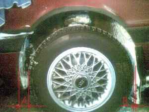

разное растояние по бокам от колеса до арки.

    была АУДИ-80
    заметил, что колеса, какбы стоят не на своем месте...
    размер А и В (см.рис.) разный!
    Сайлентблоки на вид нормальные, подвеска не гримит...
    Или всеже сайленты на замену, или рычаги кривые, или что?
    а может рычаги местами поменять?
    не удачная какаято подвеска у ауди 80 ...

    Ланжерон видимо погнут.

    уточню, такая хрень не с одной стороны, а с обеих!

    следов аварий не замечено, швы родные!

    ну не на обеих ведь сторонах одинаково!?

    ну да, на многих 80х такая шляпа

    не поверишь,но скорее всего это просевшие задние сайленты подрамника :D да и сайленты рычагов поменяй. и это....у бочки подвеска может быть нормальной.:very_cool:

    на фотку-то посмотреть сначала надо.речь о передней подвеске.

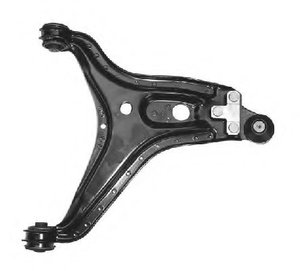

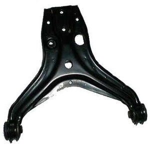

    Особо не парься - это особености передних рычагов бочек В3. На В4 рычаги уже другие ставили. И разница там не такая огроменная, как ты зарисовал - размер В пошире нарисуй, там ещё у тебя черточка даже до брызговика не дошла ;-)
    Левый В3, правый В4.

    Если есть интерес, погугли яндексом типа "рычаги В4 на В3". Да и тут где-то вскользь проскакивал такой вопрос по замене рычагов и симметричности колес в арках. Почитай и успокойся, раз все живое и ничего не гремит.

    Вроде на фотке размер "А"-это размер от бампера и никак этот размер не может служить для каких либо заключений.

    Ну как это лечится понятно.. а почему всетаки колеса назад уходят?

    Это особенность б-3 кузова. Всё так задуманно с завода.
    На б-4 эта же песня с задними колёсами, правда только на моно приводе, на квадриках колесо стоит по середине арки.

    вот как раз эти отверстия должны повернуты на 90 градусов!
    у меня на 100/45 так, как вы пишите были поставлены, в результате на маятнике сайленты, порвались! При замене их, высмотрел в камасутре, как правильно...

    понятно ...
    а я уж подумывал, что может сайленты в рычагах заменить.
    оставлю как есть ...
