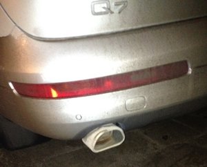

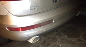

  10. zubnyuk
    zubnyuk Завсегдатай
    23 окт 2010
    832
    Кузенька
    у меня вот так

  11. Армен.
    Армен. Живу я здесь
    1 дек 2011
    4.493
    Audi Q7
    почем брал насадки?

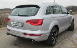

  13. zubnyuk
    zubnyuk Завсегдатай
    23 окт 2010
    832
    Кузенька
    с работой почти 20 кРуб. Насадки BUZZER. не дешевые, за-то за полтора года ни намека на ржавение или облезание хрома. на фотке плохо видно, на самом деле они в 2 раза толще родных, похожих по форме. работа заняла 3 часа
