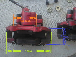

    Может кто подскажет внешние размеры скоб от TT 8N0615125 и от A6 4B0615125A для 312мм/25мм передних тормозных дисков? Это значительно помогло бы при поиске на разборках. К примеру размер скоб для 288мм, крепление к кулаку 94мм, длинна скобы 200мм.

    На авто в подписи ищу скобы для суппортов, чтоб перейти с 288мм тормозных дисков на 312мм. На эту роль годятся скобы от TT с номером 8N0615125 или от A6 C5 4B0615125A. На разборках есть скобы но номеров нет или не видно, поэтому знание длины, облегчило бы поиски. Взял штангель, измерил, если они, то можно и померить на авто. Про крепление к кулаку и плечо понято, но интересны размеры скобы в длину/ширину.

    еще раз - у 288 и 312 механизмов указанные знаком (?) размеры одинаковы.
    поэтому имеет смысл измерить плечо (расстояние от места крепления скобы к корпусу подшипника ступицы до места крепления суппорта), не более.

    Теперь понял. Благодарю.:nod:
    Тогда он будет равен моему расстоянию + 12мм разницы дисков.

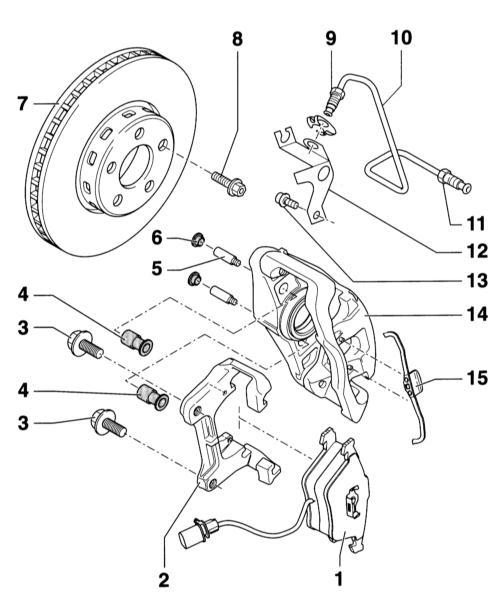

    нет, суппорта от 288 и 312 на скобы от 320 не подойдут
    у 320-х и поршень в суппорте 60мм ( у 288 и 312 - 57мм)
    от 320 они вот такие на вид (позиция 14):
