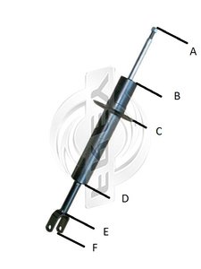

    Всем привет.
    Помогите пожалуйста.
    Ищу размеры передних амортизаторов у авто AUDI A6 C6 2009 (рестайлинг) коды 4F0 413 031
    Хочу удлинить шток амортизатора и сделать из стандартной подвески, подвеску для плохих дорог, но нужен алгоритм производителей по увеличению.
    Пожалуйста померяйте свой амортизатор и скажите его размеры в таком формате:
    Очень интересуют размеры из набора, спортивная подвеска, стандартная подвеска и подвеска плохие дороги.
    Амортизатор: 4F0413031AR
    А<-->B - ?? см
    B<-->C - ?? см
    C<-->D - ?? см
    D<-->E - ?? см
    E<-->F - ?? см
