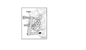

    Хотел узнать, достаточно выдернуть вал с фланцем, чтобы добраться до сальника и использовали какой съемник для вытаскивания вала?

    Ищешь два болта М10 подлинее, вкручиваешь в флянец, подпирая корпус (только через пластины) и крутишь болты, флянец будет выходить.

    Тоже так хотел, вал плотно сидит крышка не лопнет?

    пластины по шире подложи, чтобы упор приходился по краям.

    Пока есть время попробую съёмник сделать.

    ну вот ваговский съёмник

    Спасибо, видел в Эльзе, любят они всякие съемники издеваются над нашим братом:)

    Вопрос, может кто знает расстояние между отверстиями на валу, или на шрусе?

    Без разницы, флянец, трипод, нужно расстояние между дырками для изготовления съемника.

    так у них разные будут межосевые болтов И какая вообще коробка. Чтобы знать какие флянцы

    Коробка вариатор, примерные хотя бы размеры. Примерно взял 10 см., кажется мало отрезал.

    Где то мм 100

    Ну я ориентировочно по памяти, +/- может быть
