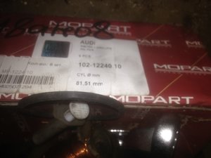

    Номер не помню, коробка на даче. Если надо, в выходные могу сфотографировать. Фирма Mopart/Mopisan, под первый ремонт (+0,5).

    Мне пока необходимости нет в этом, но если будет возможность сфоткай и выложи может пригодится в будущем.

    Фото, как обещал.

    Спасибо!
