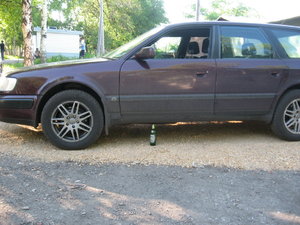

  8. BlindHorse
    BlindHorse Старожил
    19 дек 2005
    8.997
    Кемеровская обл.
    JEEP WK2/3,6(`11)+Q7/3,0TDI(`12)
    Подвеска как подвеска - вот стандартная Эсочная, под порог бутылка пива 26 см. со свистом пролетает:
      264 КБ
      66
  9. АндрейР
    АндрейР Желаю чтобы все!
    19 апр 2004
    63.193
    A3\8P\2,0Т\Q
    #49 АндрейР, 2 июл 2010
    Ну да,никакой разницы.:nod:
  10. BlindHorse
    BlindHorse Старожил
    19 дек 2005
    8.997
    Кемеровская обл.
    У меня шины диаметром больше на пару сантиметров как минимум.
  11. АндрейР
    19 апр 2004
    63.193
    A3\8P\2,0Т\Q
    Там не пара сантиметров,минимум 15.
