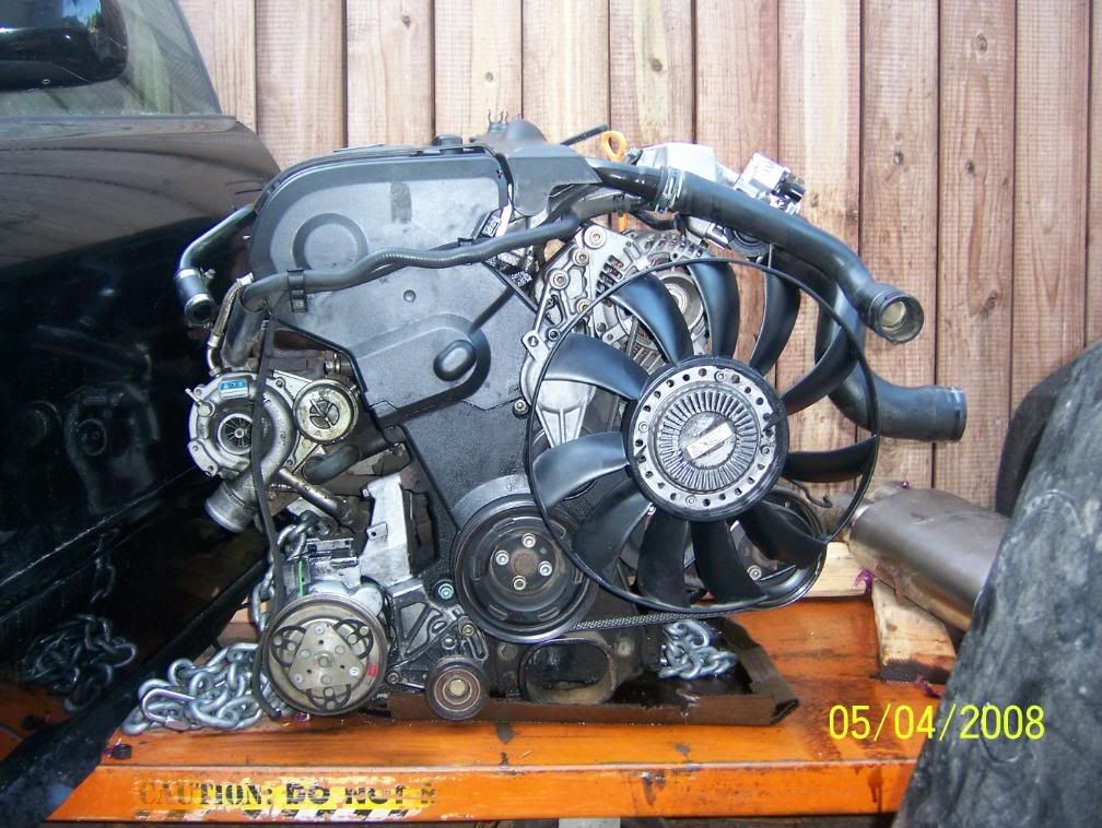

    а как понять какой на машине мотор стоит 1.8 bul или 1.8 АЕВ ? четко же вроде модель не прописывают в птс? или вдруг мотор меняный? они по внешнему виду как то отличаются?

  9. Infinity SE

    Re: Различия моторов 1.8Т. Тюнинг. Устоновка блока управления январь
    а ссыллочку дай тогда тоже плиз на BUL
    крутые фотки, у них даже на головке выбивается маркировка АЕВ перфорацией :) походу BUL i AEB отличаются только гбц?
