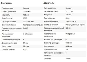

  8. T-max
    T-max Живу я здесь
    6 янв 2005
    1.848
    C4/C5 Avant`ы
    С той темы
  9. alexander_kr
    alexander_kr северянин
    19 фев 2014
    1.196
    VW touareg GP
    Или я гоню, или невооруженным взглядом видно что цилиндры на 2.8 больше
  10. T-max
    T-max Живу я здесь
    6 янв 2005
    1.848
    C4/C5 Avant`ы
    Видно :nod:,и по табличке есть разница в диаметре 81 в 2,4л. против 82,5мм в 2,8л.

  18. alexander_kr
    19 фев 2014
    1.196
    VW touareg GP
    Блок-то может быть и одинаковый, но вот цилиндры разные. Что им мешает перенастраивать оборудование при выпуске 2.8?
    Разница 1,5 мм в диаметре цилиндра дает 90 кубов прироста объема, при одинаковом ходе поршня. На глаз мы видим не 1,5, а 3.0 мм, потому что стенки две. Мне кажется это не так уж и мало, чтобы увидеть.
    При одинаковом цилиндре 81 мм, но ходе поршня 86,4 получается объём 2,6 - 2,7 литра.
    Посему предлагаю считать таблицу в посте №7 верной.
    Для расчетов использовался калькулятор http://www.kartuning.ru/calculation-the-degree-of-compression
    + пересчет на 6-ти цилиндровый двигатель (в калькуляторе 4-х)
