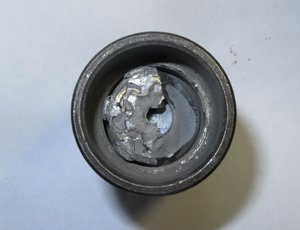

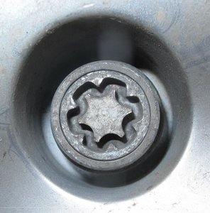

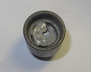

    Всем привет!
    Началась вся история с того, что порвал я шину при въезде на гаражную территорию на Огородном проезде, там из травы торчал железный уголок, я им и продрал шину на выброс :-:)cry: Не далеко находится шиномонтаж, на котором нашлась шина моего размера, правда от всесезонки Кумно, а у меня Нокиан, ну делать нечего, доехал на диске до шиномонтажа, где приобрел эту шину за 2500, причем договорились, что когда я куплю свою Нокиан, то они у меня заберут Кумхо обратно, но за 1000 :) (бизнесмены блин =))
    Вобщем купил Нокиан, прехал к ним в эту пятницу, перед поездкой на дачу как раз быстренько поставить шину и поехать ... но как назло эта долбаная секретка при откручивании разлетелась в хлам !!! и звездочка болта тоже сорвалась. В резульате двое ребят на сервисе 2 часа дрелью высверливали мне болт!!!! Расфигачили весь диск вокруг болта. А я тем временем пошел на заправку Лукойл рядом, ловить Аудюхи и просить секретку. Но как назло попалась только Q5, но его секретка не подошла к моей.
    Заказал сейчас в Эгзисте 4 болта с крышками, чтобы заменить все секретки на обычные болты, так как представить не могу чтобы я делал, если бы на трасе пришлось менять колесо?!
    А к вам у меня просьба: может у кого есть такая же секретка как у меня для демонтажа оставшихся 3ех болтов? Я бы подъехал к кому-нибудь, чтобы открутить....
    Фото моей звездочки и развалившейся секретки прикладываю.

  2. andreyf

    Там на секретном ключе должна быть циферка с кодом вот и закажи по нему новый

    Чего-то не обнаружил никаких надписей на нем... а потом смысл заказывать, чтобы скрутить и выбросить... лучше я пиво поставлю тому кто выручит :)

    был такой гемор сочувствую. у ауди минимум 20 разных секреток. комплект 3500 руб. мне предложили купить все 20 комплектов и выбрать нужный мне. были посланы. Итог приварил сваркой болт и выкрутил. не решишь проблему, посмотрю в гараже, оставил специально как напоминание 2 разных секретки.

    Еще раз оглядел секретку, с торца какая-то палочка, похожая на цифру 1, больше никаких букв и цифр нету на ней.

    Было такое! БЕСПАЛ! В Германии не подобрали, только у официалов получилось там же.
    Тебе проще у пианеров заготовки поросить для снятия колес. На Южном порту продают. Там молотком головку забивают затем ключом откручивают.

    +10000 тоже был такой геморой.... на шиномонтажке поменял колёса зима-лето. Затягивали пневмо трещёткой. на следующие сутки я решил проверить перед дальней поездкой степень затяжки и ...... так были затянуты, что 3 секретки еле открутил , а четвёртая стала срываться с зубъев. Поехал на тот же шиномонтаж - предъявил. А они стали сочинять - типо заржавелллло...прикипелллло ...и вообще какой недоумок это затягивал??? Я предложил посмотреть запись видеокамеры для выявления недоумка, что директор и сделал. Вобщем откручивали 3 часа: открутили этим способом- поставили машину около стены ,а между стеной и колесо в упор установили ключ-балонник. Во время откручивания секретки я дожимал рулём колесо к стене, чтобы секретка не слетала. Итог: деньги за шиномонтаж вернули и подарили новые секретки (не оригинал).

    Я делал так. Наружное кольцо срубается (любой отверткой ударной) оно легко отвалиться. Потом в наглую забивал головку многогранную (размер не помню) Загамачил четыре головки :) на четыри болта (они лопаются ). Поэтому когда подберешь размер головки лучше сразу заслать кого нибудь за запасными. Привариваться к болту не резон -капец диску будет.

    Была такая же неприятность. Дилер постарался и закрутил на совесть. Я к ним обратно приехал, сказал: "Вы закручивали, вы и снимайте теперь развалившуюся секретку". Сняли за 15 минут. Мой совет - едь к дилеру, у них есть все комплекты ключей от секреток.

    Посмотрел, не такая, у меня там загибы, а у тебя прямые. Секретки реально дилер снимает за 10 минут, у них набор головок всех секреток есть.

    Была такая же хрень, но перед зимней сменой колес, поехал к ОД они мне за 500 руб все секретки с 4 колес открутили, потом заказал комплект новых, но в еХисте, теперь при любом снятии колеса слежу, чтобы сектретки НЕ ЗАТЯГИВАЛИ СЛОМЯ ГОЛОВУ, а слегка закручивали и всё ОК!
