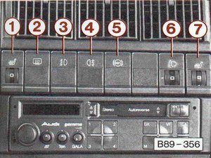

    вообще в штате должно быть так, выбирай любую и как выберешь ищи подверждения в машине и ее проводке!

    А может пойти от другого, ежели посмотреть по цветам разъёмов (чёрный-обогрев стекла, жёлтый-противотуманки задние, серый-корректор).
    А есть у кого-нибудь полная разблюдовка цветов разъёмов, тогда всё встанет на свои места.

    не по логике вещей остается только ABS но на барабаны она вроде не ставилась!
