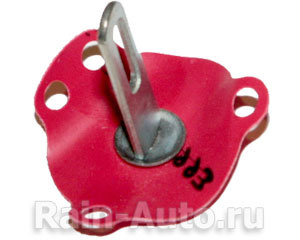

    Во второй раз я применил диафрагму пускового устройства с карба от классики, типа такой:
    Удаляем точилом заклепку, мембрану обрезаем до 30мм.
    Клапан при установке нужно повернуть так, чтобы остатки отверстий новой мембраны не совпадали с 3 отверстиями в корпусе клапана.
    Крепление и прижим клапана я обеспечил пластиковым фиксатором подходящего размера от туб с радиодеталями.
    Фиксатор можно найти в магазине радиодеталей, обеспечивает невыпадание деталей с торца тубы.
    Металлическую заклепку ставить не решился, пластик если что клапана пережуют, а вот металл...
    Собрал, попродувал, нашелся недостаток - если сильно дунуть мембрана не сразу возвращается в закрывающее положение.
    Решилось установкой поверх мембраны доп. круглой шайбы из текстолита d10*h0.8
    Место соединения 2 половин корпуса зачистил мелким наждаком, промазал часть клапана с мембраной 705 клеем и соединил.
    Все.
    Фоток не делал, тк не было уверенности в результате.
    Кто будет повторять - рекомендую поискать для новой мембраны материал потолще чем на фото и не такой горбатый.
    Материал должен быть устойчив к маслу и бензу, просто резина МБС - не надолго, точно рулит кремнийорганика, фторкаучук (FPM, VITON).
