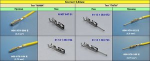

    Всем доброго времени суток!!!
    Проблема такая: развалился разъем в гофре водительской двери 8E0 972 702. В экзисте нашел корпус этого разъема, без контактов. Может кто нибудь подскажет, какие контакты (пины) по каталогу там стоят, а то я весь интернет облазил, не смог найти. Заранее спасибо)))

    Долго искал, но разобрался!!!
    Для разъема, который на двери: маленькие пины N 907 647 01, средние N 906 966 03, большие N 904 221 02. Они же есть обжатые на проводах 0,5 метра (2 пина на проводе). 000 979 009Е, 000 979 306Е и 000 979 407Е соответственно. Это все "мамы".
    Для разъема на кузове: маленькие N 907 648 01 (000 979 012Е), средние N 103 193 03 (000 979 307E), большие, как я понял, такие же, как и средние. Это папы.
    Может кому пригодится, а то не хочется покупать из-за этого разъема жгут проводов за 8700 руб.

    61 13 1 383 672 это аналог N 907 648 01 (как я понял)
  7. sanya-1
    sanya-1 Старожил
    15 дек 2003
    15.240
    Скажем - не аналогичные, а совместимые, только один "мама", а другой "папа"))
