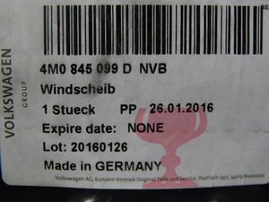

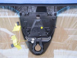

    Кроме оригинала лобового 4M0 845 099 D NVB - есть какие то заменители? Если есть - где?
    Что значит - при замене обязательно менять пленку камеры?
    Чем отличается
    VAG 4M0845099 NVB от 4M0845099 D NVB ????
    Кто нибудь помогите. Неужели никто не знает?
  12. Serg_008
    Serg_008 Участник форума
    20 апр 2015
    488
    Audi Q7 4M 3.0 TDI 2016 MY
    #12 Serg_008, 17 янв 2018
    Менял лобовое на A4, между датчиком дождя и лобовым проклеивается тонкая плёнка, похожа на силикон, может быть имеется в виду она.
    4M0845099 D NVB если не ошибаюсь, то оно с подогревом

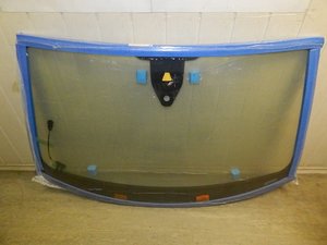

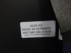

    4M0845099 D NVB

    Заказал ровно такое. 41 000
