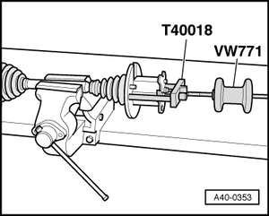

    Эльза говорит об обратном, на картинке ВАГовский съёмник, стакан снимается посредством ударов в плоскости)

    Дебилы эльзу не читают. Дебилы пилят стаканы надфилем.

    Вот я и говорю, не зря же немцы сделали пособие и кучу всяких приспособлений для ремонта)

    Его и собрать по-другому не получится, поскольку новый стакан поставляется в накерненном виде.

    ребята ау! я понимаю все умные смотрят пособия и так далее! (у меня оно тоже есть) во первых данный съёмник предназначен для снятия трипоида но никто видимо не подумал о том что после такого снятия немцы трипоид выбрасывают! никто не пробовал надевать подшипник на вал кувалдой? так вот это что то вроде того! после такого одевания подшипнику амба настаёт! и кто вам сказал что новый трипоид идёт с накернением? я себе ставил трипоид оригинал и нет там никакого накернения как на старом! трипоид в стакан вставляется от руки а уж потом можно его там зафиксировать путём кернения (так немцы делают востановленные валы) но на практике это кернение можно и не делать, такое кернение никакой нагрузки не несёт! это просто немецкая примочка...ну любят они что всё было по уму! давайте больше не будем спорить а нашу дискуссию пусть люди читают и каждый сам решит для себя бить свою машину молотком или нет!
