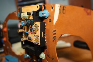

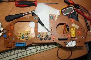

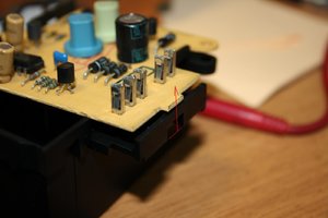

    Погасла приборка, решил пока делаю сделать отчетик для человеков.
    Для снятия откричаем синзу два винтика крепления кожуга подрулевого переключателя види снизу под панелькой два винтика- выкручиваем.
    разъемы на приборке снимаются отщелкиванием вверх зажимов в центре( тонкой шлицевой отверткой)

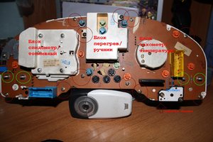

    Вид приборки сзади
    красным пометил все, что нужно отвентить для отделения платы с блоками от корпуса. Под регулятором подсветки спрятан винтик- я его выкручивал тонкими плоскогоубцами, можно ключиком на 7.
    зеленым- гайки крепежа левого и правого блока с приборами

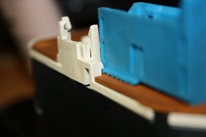

    блок со спидометром внизу на защелке:
    блок с лампочками перегрева и ручника.
    снимаем белую крышку, осторожно вытаскиваем корпус, он щас держиться только на разъеме:
    платку осторожно вынимаем из защелки:

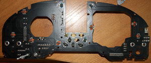

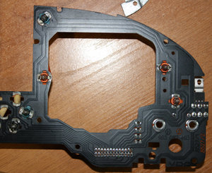

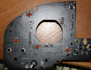

    вот и все, осматриваем, звоним дорожки и элементы:

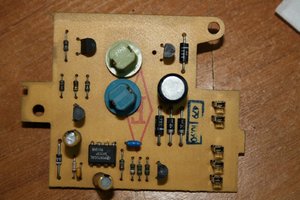

    вид платки с перегревом и ручником
    не ругайте. делал первый раз =)
    ОБЩИБСЯ: средний блок- перегрев/давление тормозной жидкости

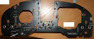

    А случайно нет фоток со стороны дорожек? С твоим фотиком это были-бы очень ценные снимки! :thumbup:

    если кому нужны 4-х метровые- пришлю

    Вот это фотки! :thumbup: Можно все в подробностях рассматривать!

    ну вот изза такой байды я свою и разбирал )
    1 - проверить предохранитель =)
    2 - изучать дорожки на прогары
    и почиать вот эту тему
    http://www.audi-club.ru/forum/showthread.php?t=221724
    у меня пробило изза КЗ в жгуте багажника. прорезал до тестолита в этом месте (дорожки сплавились)
