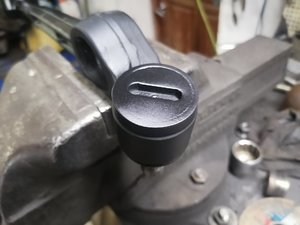

    #68 Denis Urevich, 23 сен 2020
    Его можно сделать вечным.
    Со стороны суппорта будет крышка с пробкой как и на рычагах + тотже принцип конячих параметров.
    Добавляется работа с болтом и шаром.
    Тоесть болт в итоге будет пальцем как у обычной шаровой.
    Добавить нужно будет и то чем придерживать болт от проворачивания для откручивания и затягивания. Как сделано на стойках стабилизаторов большинства стока.
    Заодно минусуется один пыльник.
    По болту:
    Есть 2 варианта.
    Где в первом случае используется имеющийся болт.
    А во втором случае изготавливается новый который... А дальше комерческая тайна, прошу понять и простить. Разбазаривать технологию не можно так как сразу появится куча говноделов за 500р. которые в пух и прах покончают доверие к переделке именно этих узлов.

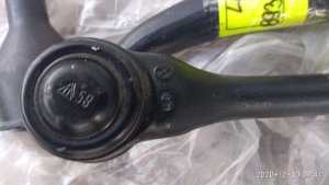

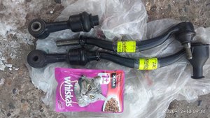

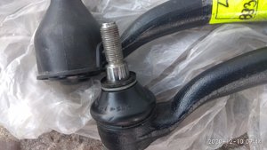

  14. bmg1968
    bmg1968 Живу я здесь
    5 май 2006
    1.149
    A80 1,8 + A90 2,3Q
    Денис Юревич, вацапа нет, в личку не получается, скинул сюда.
    Кошкина еда для относительного видения размеров рычагов
