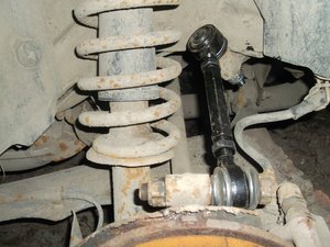

    Меня интересует, были ли работы по восстановлению или улучшению развальных рычагов для задней подвески А100/А6 Quattro?
  11. Denis Urevich
    Denis Urevich Живу я здесь
    1 сен 2014
    1.389
    100C4 2.8 91 АКПП
    Такие:
    Их тоже можно увековечить.
    На фото дальний наконечник ничем не отличается от остальных.
    А вот ближний нужно изучить.

    Как раз таки именно наконечники отличаются, точнее отличаются углом фаски на резьбе по отношению к пальцу. Фаски имеют как наконечник, так и плавающий сайлентблок для невозможности изменения угла пальца относительно шарнира.

    Есть свежи снятые, могу отправить для изучения
  14. Denis Urevich
    1 сен 2014
    1.389
    100C4 2.8 91 АКПП
    Без фоток не понятно.
    Отправлять ради поглядеть есть ли возможность их переделать както дороговато, рублей 300-400-500 почта может взять.
    Были бы тут на месте дело одно..
    Мне фото бы увидеть подробные.

    Лютая куйня...)) А вообще шаровую можно заменить отдельно,либо сделать вечную.А вместо шс народ колхозит какой-то мериновский обычный,не шаровый.
    Denis Urevich нравится это.
  18. OldSamuray
    OldSamuray Завсегдатай
    16 июл 2008
    799
    A6Q Avant ACE 2.0
    согласен, проще наконечник от бэхи поставить, пару железок токарнуть, что-бы удлиннить конус в цилиндр 16 мм
    вообще непонятно, внутри шаровая, ходит долго, снаружи зачем-то мудрили шс, хотя нагрузки на концах тяги абсолютно одинаковые
  19. бобылев
    бобылев Больше здесь не живу
    30 дек 2008
    4.811
    Калужская обл.
    s4 2.2tq
    Да даже не от бэхи...они и наши есть..в оригинале в руках держал отдельно наконечники. Сейчас ради интереса гляну,скорее всего уже не поставляются,но может что по заменителям есть.
  20. бобылев
    30 дек 2008
    4.811
    Калужская обл.
    s4 2.2tq
    Посмотрел..есть и шс отдельно и наконечник отдельно..
