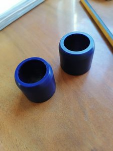

    Завтра с утра отправятся очередные готовые рычаги аудиводу.
    Фоток мало, некогда фоткать.
    Сухарики выглядят разными потому, что рычаги разные.

    Лимфердер не отправляй, дерьмо редкостное.
    Шар 30мм, стакан 31.5мм стенка сухарика в самом узком месте 0.8мм.
    При запрессовке рвет сухарик на 2 части, пришлось еще раз делать сухарик но уже с меньшим натягом для прессования.
    И лучше парные рычаги с добрыми шарами.
    Вот эти на фото допускаются скрепя зубами.
    На втором фото они шлифованы.
    Если еще больше шлифануть, то геометрия сбивается, и палец уже не плавно ходит.
    Мелочь, а не приятно.

    У оригинальных стенки сухарика при шаре 30мм в самом тонком месте 1.5мм, так как стакан 33мм.
    И у дешевых с шарами 27мм стаканы 30 и 31мм, что дает стенку 1.5 и даже 2мм.
    Вот эти конячие сухари:
    только вчера делал
    И обратите внимание, на то, что сухари не боятся порваного пыльника, вы можете еще песка туда насыпать и водой заливать, пока есть смазка сверху хоть чуть чуть - шар не ржавеет, а значит образив туда не пустит за счет постоянного давления со стороны пробки затянутой с моментом больше 200 Нм или 20кг
    Сам сухарик тоже маслонаполненный.
    Давление со стороны стенок такое, что палец и без пробки туго двигается.
    В лимфердоре с тонкими стенками вся ответсвенность на пробке, так как стенки там не позволяют сделать должного демпфера по бокам.
    Мало того на шейке если у всех плавное сужение, то у них срез под 45градусов, это вообще маразм. Затягивая свыше 20кг сухарик стремиться вылазить наружу.
    Вот сухарик для лимфердера:
    А это адекватный сухарик рядом с фуфлом магазинным
    Обратите внимание на запас пластика какой оставлен на кромке.
    Первое это диаметр прохода шара заужен максимально.
    Второе это толщина в этом месте конячая.
    Палец уходит глубже в стакан на 1мм.
