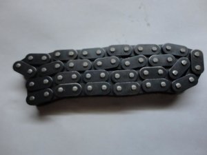

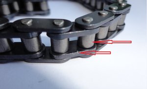

    Нету не каких надписей, как бы не китайская. Что за производитель iwis, его даже в аналогах нету?

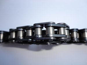

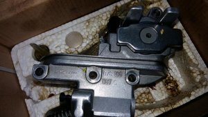

    заказывал ради интереса swag. внутри упаковки лежала цепь iwis
    p.s.
    картинки с интернета, но точно так же было и у меня

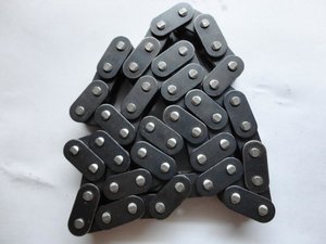

    Выглядит конечно как то не очень, по сравнению с этой [​IMG]
    з.ы.
    даже китайцы нормальной цепью комплектуют свою продукцию http://ru.aliexpress.com/item/Camsh...-A6-TT-SKODA-SEAT-1-8T058-109/2042951170.html

    Лёх, а толщина звеньев у черной толще. Я кстати когда сою менял, это заметил- на старой цепи звено толще. А, один фиг порвалась...:D

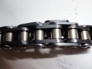

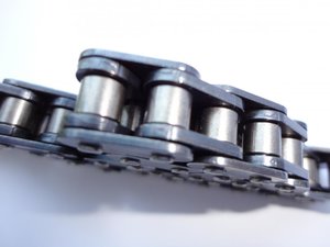

    Что то мне не нравится эта цепь, при более пристальным осмотре, качества изготовления полное г...но, лучше другую заказать, какую вопрос, чтобы опять не лохонутся?

    Номер для заказа в 162 посту на первом фото, лучше не найдешь.

    С наступающим! Попробую SWAG заказать, все настроение испортили. Что с этой делать.

    Это подделка, ни в коем случае не ставь, вытянется через 10 тыщ, и проблем тогда не оберешься.

    Ставь сваг в нем лежит дживис, что и в оригинале идёт, многие их ставят
