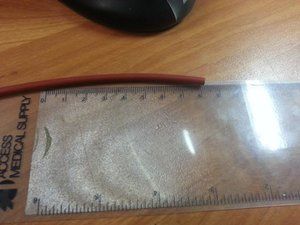

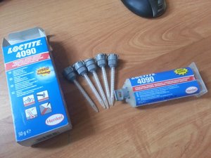

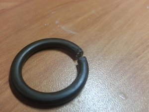

    Ну в общем дело дошло до клея. Купил сначала Loctite 4090.
    Такой довольный купив клей за 2 касаря поехал клеить колечки.
    А они сука не клеются:hot:

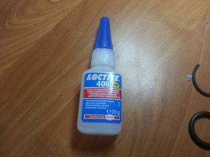

    Покурил, подумал. Думаю ладно поеду Loctite 406 куплю. Ну а че делать то, не сдаваться же, тем более тема всем итерсна и это подбадривает:)

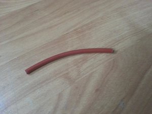

    Съездил,купил. Приезжаю довольный думаю ща все будет. Пробовал его на обычной резине. Клеит супер, прям как в рекламе, порвет, но не в месте склеивания. Перехожу на силикон. Отрезал нужную длинну
    А он силикон не приклеивает :hot::hot::hot:
    Старое кольцо он тоже отказался клеить. Пробовал скрещивать два клея. Не клеит.
    Позвонил в контору которая продает все эти клеи, они сказали можно попробовать с праймером приклеить.

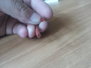

    Сделал фото длинны резиночек. Думаю тоже будет полезно.

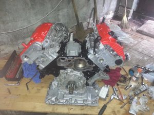

    А тем временем двиг почти собран и требует фазиков

    Получацццо где-то там кидняк в видео.
    Или материал не тот или клей...

    Он супер склеивает обычную резину.:thumbup: А под силикон треба праймер. Он спецом для для полиолефинов и жирных пластмасс:shock:. Ждем финансов...

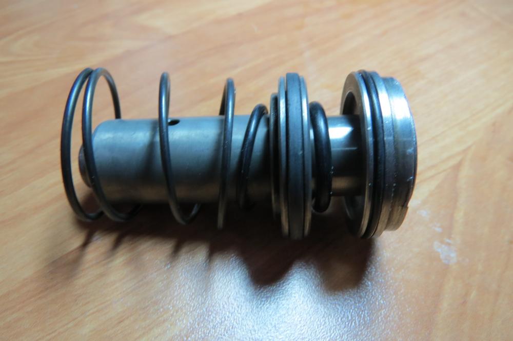

    Парни,иногда после заводки грохочет треть-секунды натяжитель на банке 2. Заметил,что если машина стоит под наклоном (водительская сторона выше), грохота нет
    Может если мысли о сути этого "чуда" ?
  10. Alex-electro
    Alex-electro Завсегдатай
    31 дек 2014
    606
    A6/C5 2.8 ACK 98г. Mono Ручка LPG
    Когда ставишь под наклоном, ч-з протекающее упл.кольцо сливается меньше масла, тк плоскость кольца получает угол к горизонту меньше 45

    имеешь ввиду кольца вот на этом узле? http://www.audi-club.ru/forum/attachment.php?attachmentid=445648&d=1423921384
