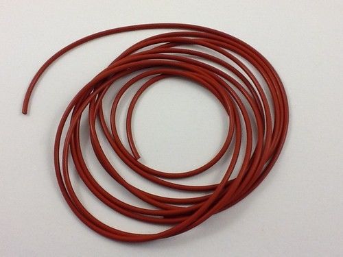

    Продавец спросил меня какой температурный режим мне нужен. И они попробуют подобрать что нибудь. Помогайте выбрать материал для колец, а то я уже запутался с этими резинами
  4. Dimы4
    Dimы4 Участник форума
    4 дек 2013
    162
    A6C5 2.8 ACK

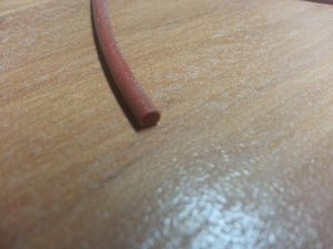

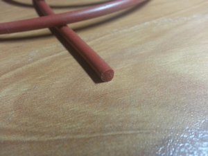

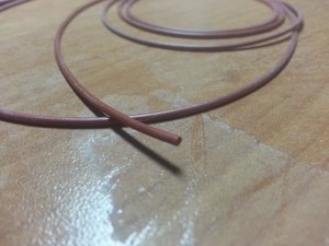

    Скоро будет продолжение. Заказал три шнура силиконовых -60°c to +200°c. Буду сам клеить кольца.

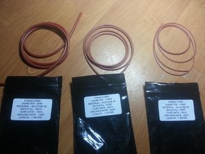

    Вот они. Приехали наконец. Осталось купить клей:)
