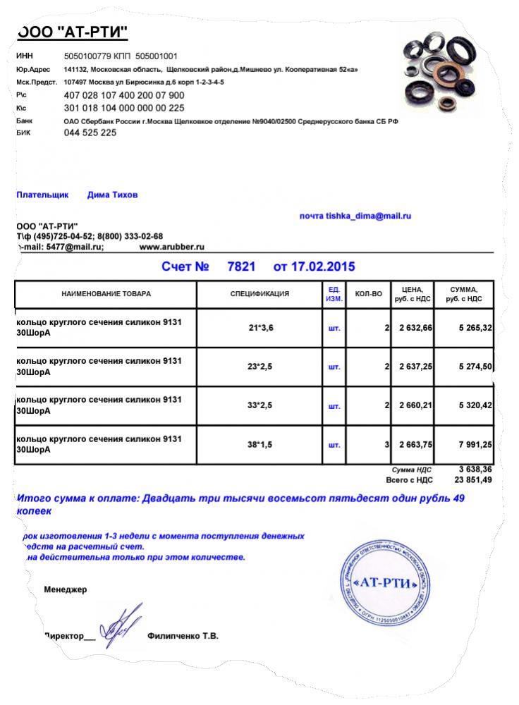

    Узнал в одной фирме сколько будет стоить сделать резинки под заказ из силикона.
  5. Dimы4
    Dimы4 Участник форума
    4 дек 2013
    162
    A6C5 2.8 ACK
    Вот скрин

    ШТОООААА? Может, ты в ювелирную мастерскую обратился? Больше на золото похоже:confused:
    Вот например:
    Эти тебе што хош сделают!:D

    Нда, при таких расценках китай - разумная альтернатива...
    2 Schpuntick: СПС за ссыль!

    Да ладно нормальные цены. Просто выставили фактически стоимость изготовления матриц. Если бы заказывал не по 2 шт, а по 1000 шт сумма счета изменилась бы максимум на 2000..3000р, Сам силикон копейки стоит. Вот и считайте - одно колечко стоило бы порядка 30руб.

    Тогда проще и дешевле найти на том же Авито халтурщика дядю Васю, который после смены на станке с ЧПУ изготовит матрицы за копейки. И штамповать кольца в пром масштабах.

    Я тоже думаю что в цену они включили матрицу. Но неужели за столько лет работы у них не появилось хотябы одной потходящей матрицы. Получается если делать под заказ кольца, тебе автоматом считают матрицу, даже если она у них уже есть. Вот гады

    В бешеном счете твердость колец указана 30 единиц - это оптимальная твердость для этой задачи или выбор сделан исходя из твердости имеющихся на маркете резиновых колец?

    Выбор я делал исходя из температуры

    Вряд ли уже есть матрицы. Как правило, если оснастка есть, то заряжают минимальную партию закупки, например от 100шт, если оснастки нет - заряжают в цену оснастку. Скорее всего по твоим размерам матриц нет.

    Похоже так и есть. Печаль. Чтож теперь делать с этими резиночками? Я видел продаются набор в котором можно самому кольцо склеить. Но меня это склеивание доверия не внушает как то.

    Сомнительо что то. Материал должен быть маслостойким и к температуре устойчивым. Можно темку замутить типа "Скидываемся на ......"и заказать в складчину. Например на семерых будет уже по 3,5 тыщи на брата и резинок штук по 30 каждого типа, а т.к ГНЦ штука мегадорогая сейчас, я думаю желающие рукастые мастеровитые найдуться. У себя на роуде еще не смотрел (стоит он у меня бедный в ремонте давно уже), может и мне нужно ГНЦ ремонтить)))
    Оснастка по 2,5 круб вообщем-то недорого. Я вот на заводе хотел попробовать на заказ стекла замутить на А100/S4/C4 под билинзы прозрачные. Так мне за матрицу и пуансон зарядили по 70 тыр. И это еще по божески и без материала)))) Стекла окупались бы при закупке от 100 пар, т.е от 250круб вложений))).
