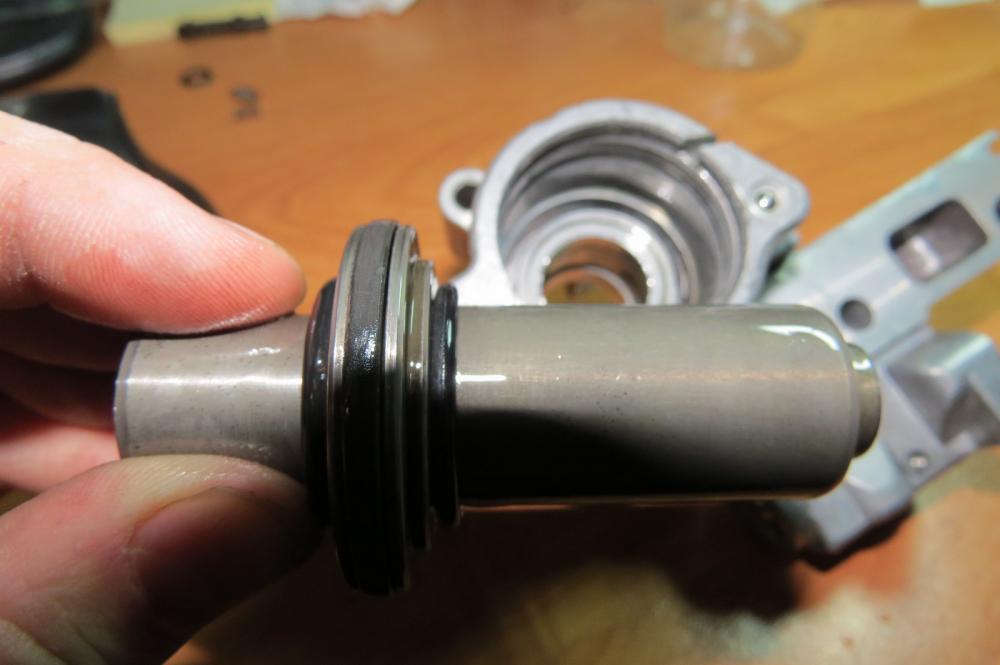

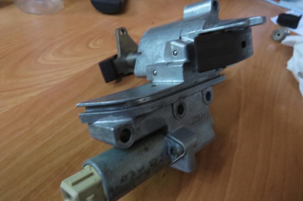

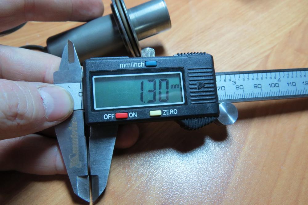

  1. Dimы4
    Dimы4 Участник форума
    4 дек 2013
    162
    A6C5 2.8 ACK

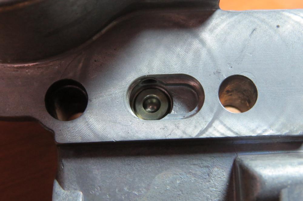

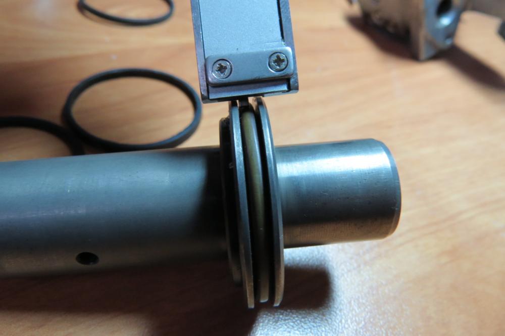

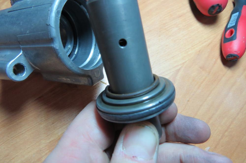

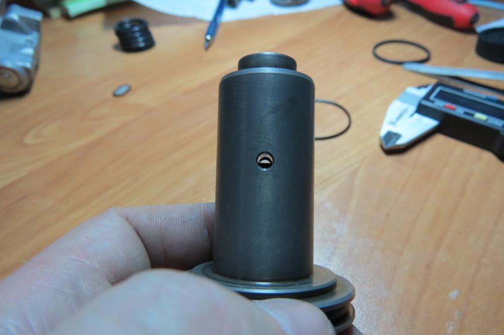

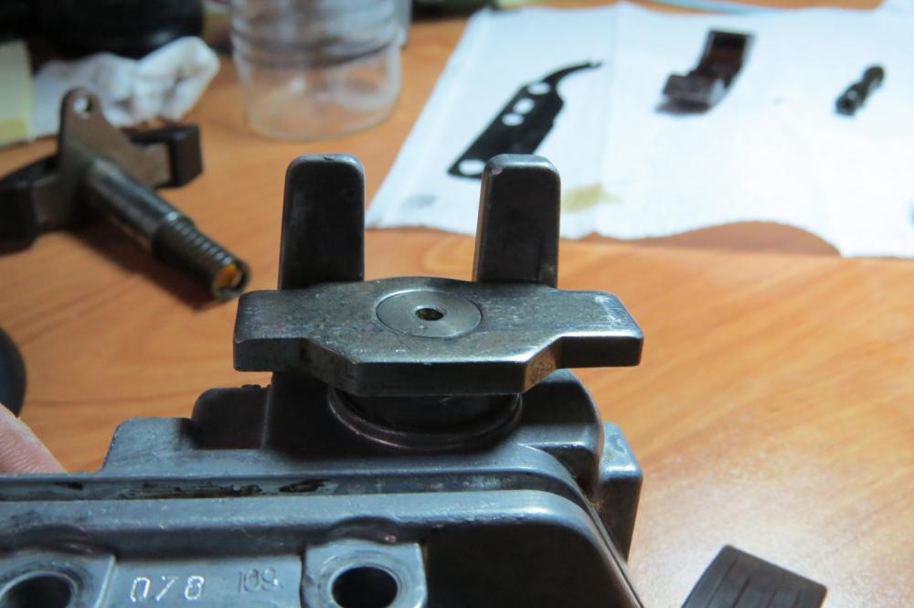

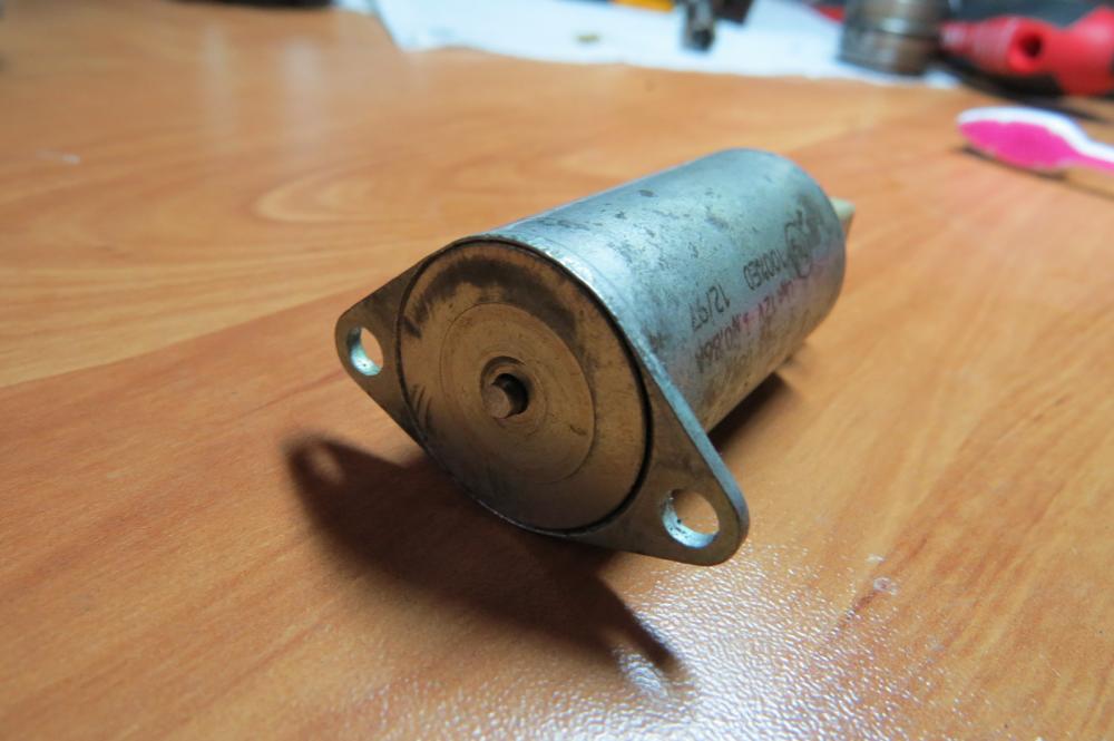

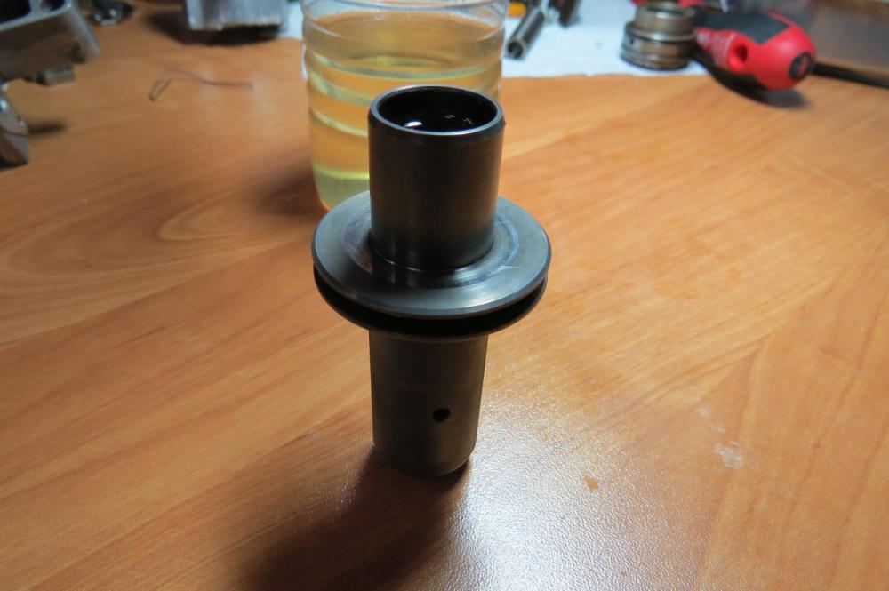

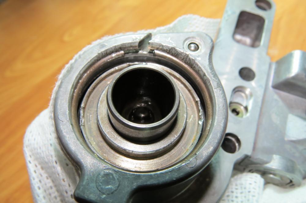

    Там сразу после фильтра стоит обратный клапан, скорее всего из за него масло вытекает. Либо это обратные клапана в развале блока. У меня и на эту тему есть отчет http://www.drive2.ru/l/5483805/
  2. Alex_z
    Alex_z Старожил
    13 июн 2008
    17.861
    Корея Северная
    A6 C7 2.0TFSI 2017
    не,это не они

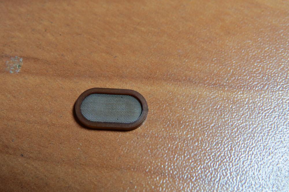

    а он есть на твоих фотках? если не трудно,можно стрелочкой указать на него?

  4. Dimы4
    4 дек 2013
    162
    A6C5 2.8 ACK

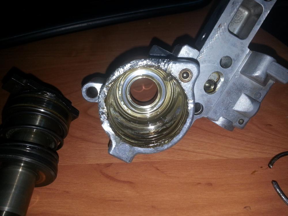

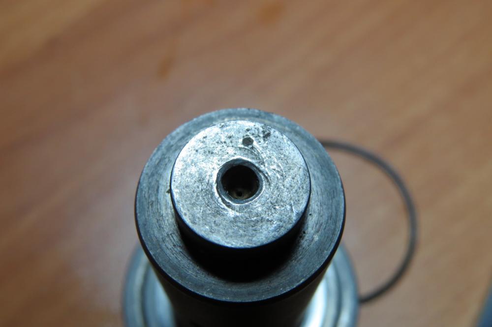

    Стрелочкой не могу так как с телефона сижу. Вот там где овал, там стояла сеточка. За ней виден этот шарик. Если нужно подробнее фото, то могу его сделать завтра

  6. Alex_z
    Alex_z Старожил
    13 июн 2008
    17.861
    Корея Северная
    A6 C7 2.0TFSI 2017
    Все,понял :thumbup:
    А за счет чего он может пропускать? Типа грязью забился и неплотно прилегает?
    И за счет чего он держит? Он как-то изнутри подпружинен или еще что?

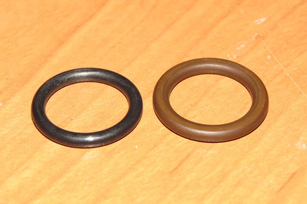

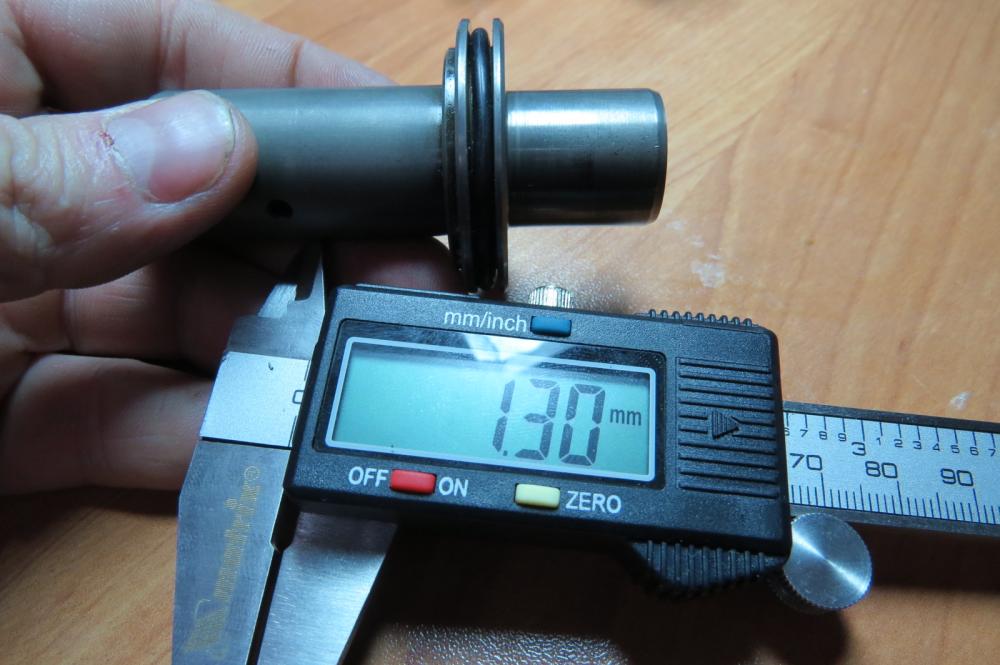

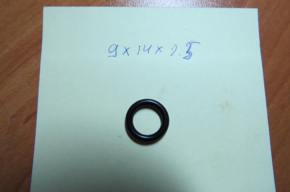

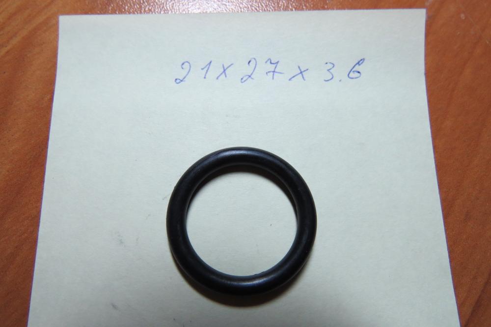

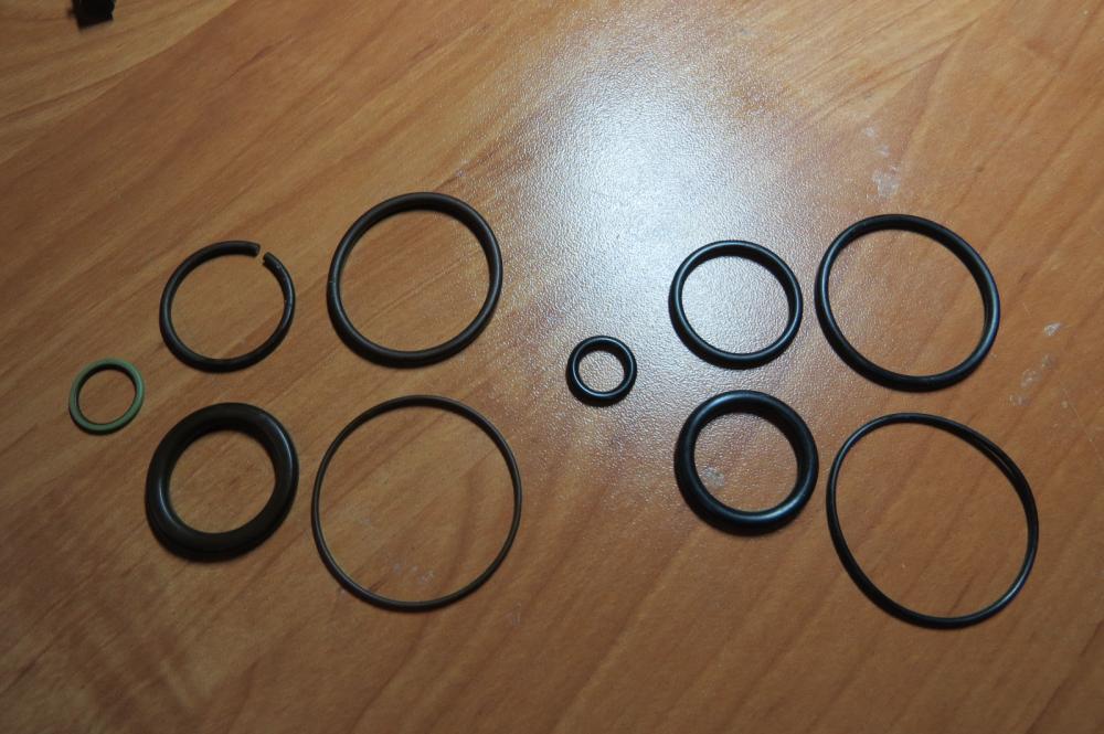

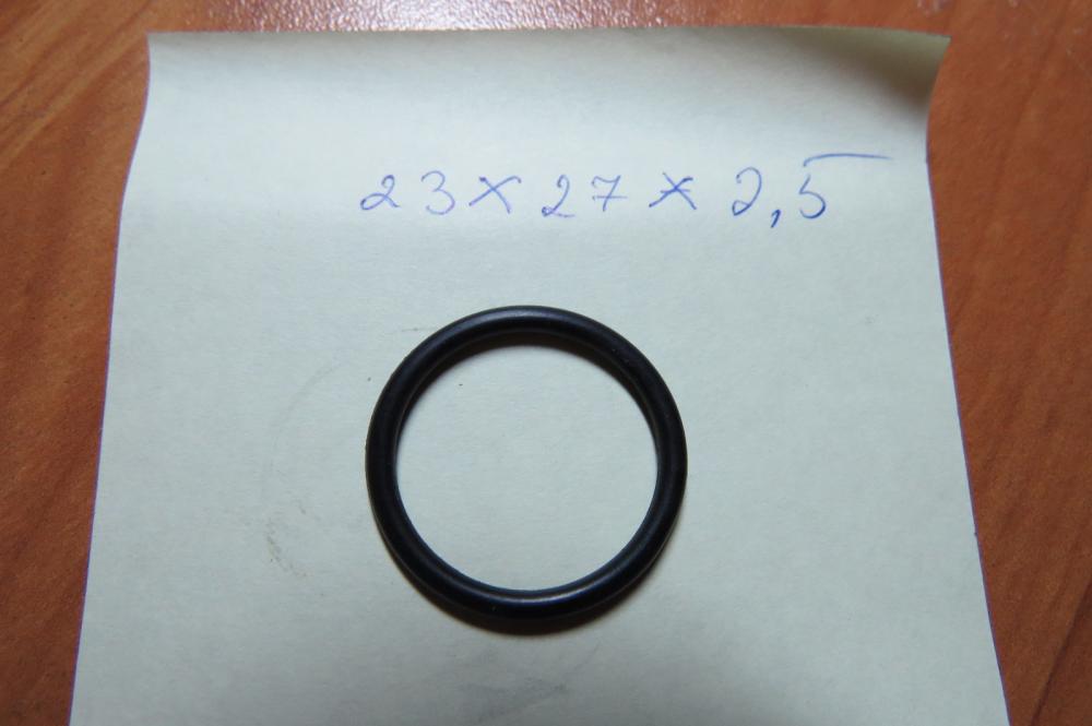

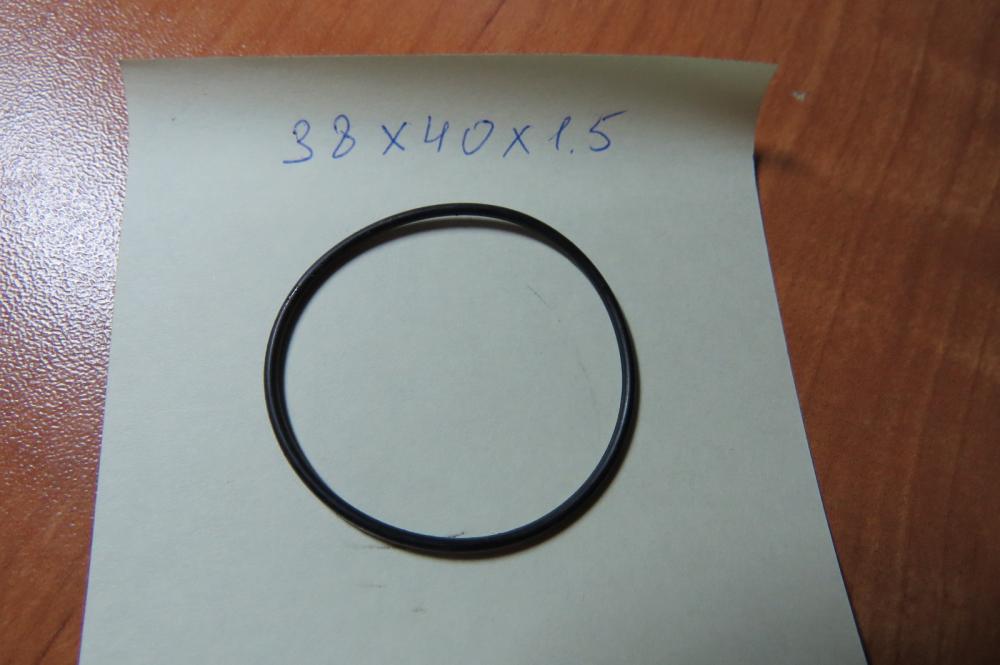

    Ты будеш первым кто выложил. Говорю же зайди к коробочникам, есть эти резинки

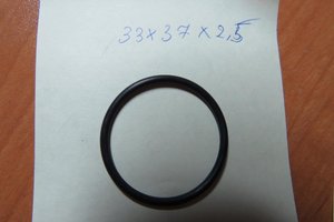

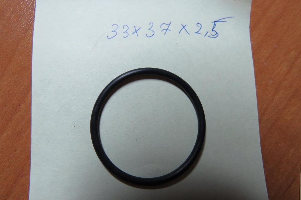

  8. Alex-electro
    Alex-electro Завсегдатай
    31 дек 2014
    606
    A6/C5 2.8 ACK 98г. Mono Ручка LPG
    Кольца лучше силиконовые, у них диапазон РАБОЧИХ температур от -100 до +300.
    Думаю в крупных областных центрах стран СНГ не проблема их найти.

    У тебя есть знакомые коробочники? Нужны 40Х38Х1.5мм
  10. Dimы4
    4 дек 2013
    162
    A6C5 2.8 ACK
    Не, из нутри он не подпружинен. Думаю за счет маслянного нагара, типа как под клапанной крышкой. Завтра добавлю еще фоток.

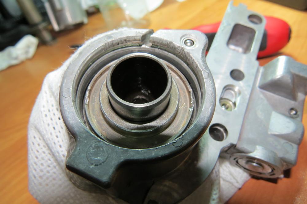

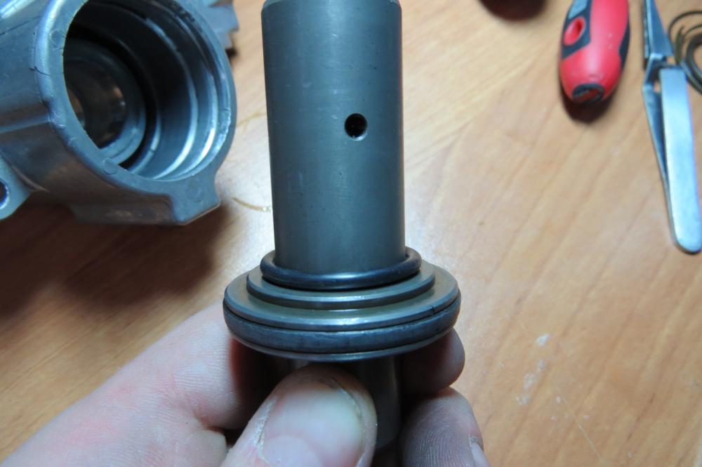

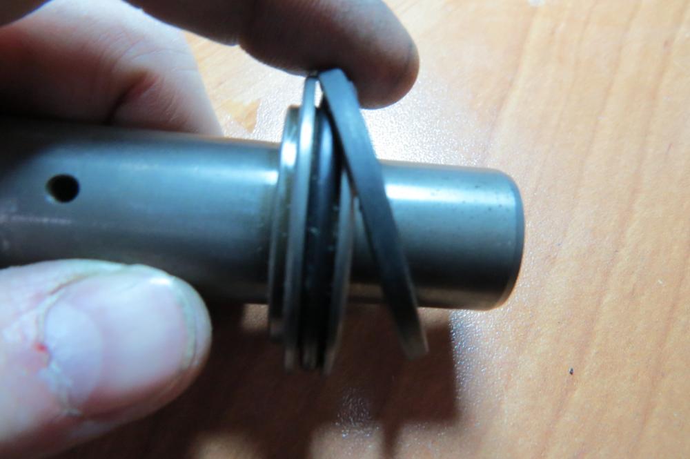

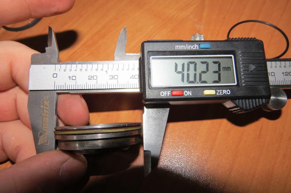

    Ну вот и продолжение
    Подобрал пока комплект дешевых резиночек нужных размеров. Все резинки обошлись примерно в 150р. на два натяжителя.
    Старые и новые
    Первое кольцо
    Со старым кольцом
    С новым кольцом
    Второе кольцо

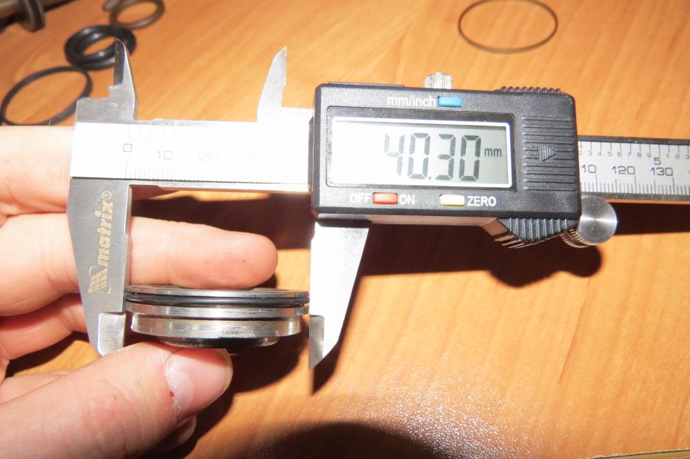

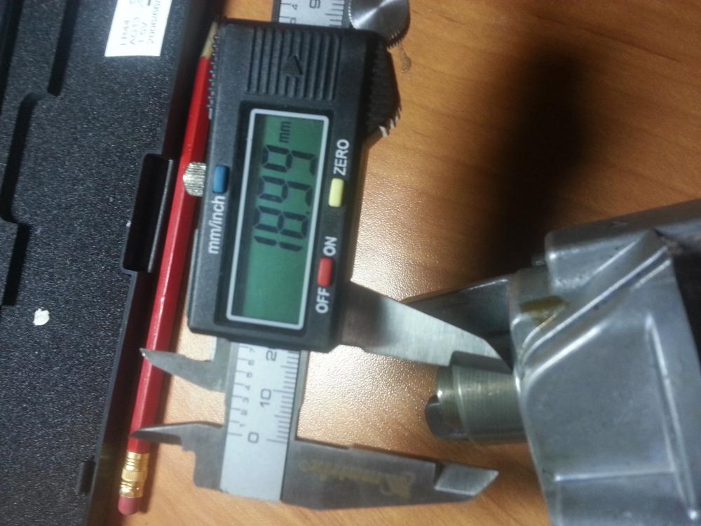

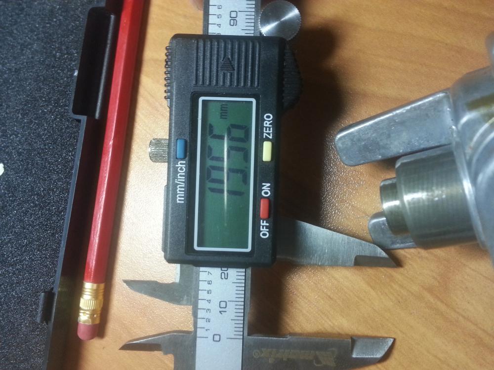

    Замерил расстояние от кольца до корпуса
    Со старым кольцом
    С новым кольцом

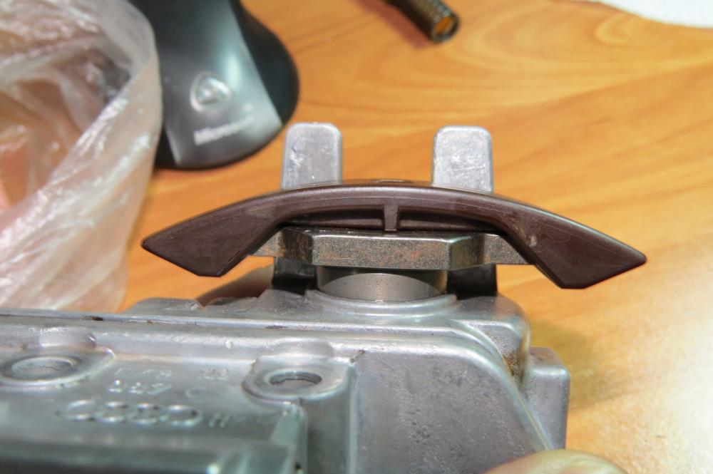

    Сверху одеваем пластиковое кольцо
    Третье кольцо

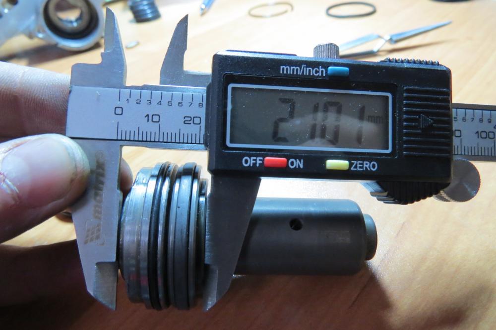

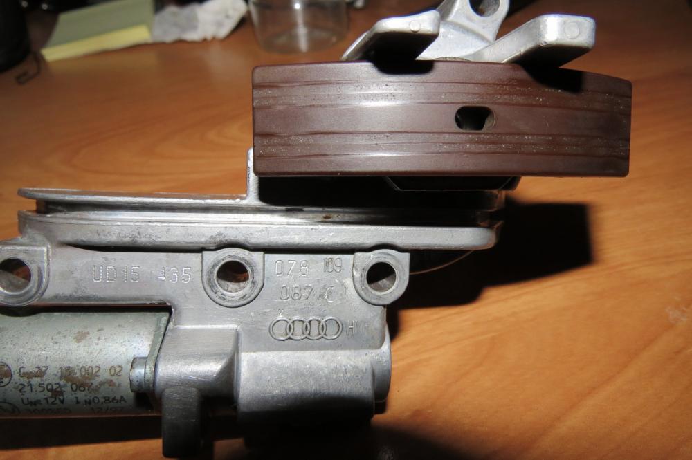

  14. Dimы4
    4 дек 2013
    162
    A6C5 2.8 ACK
    #34 Dimы4, 14 фев 2015

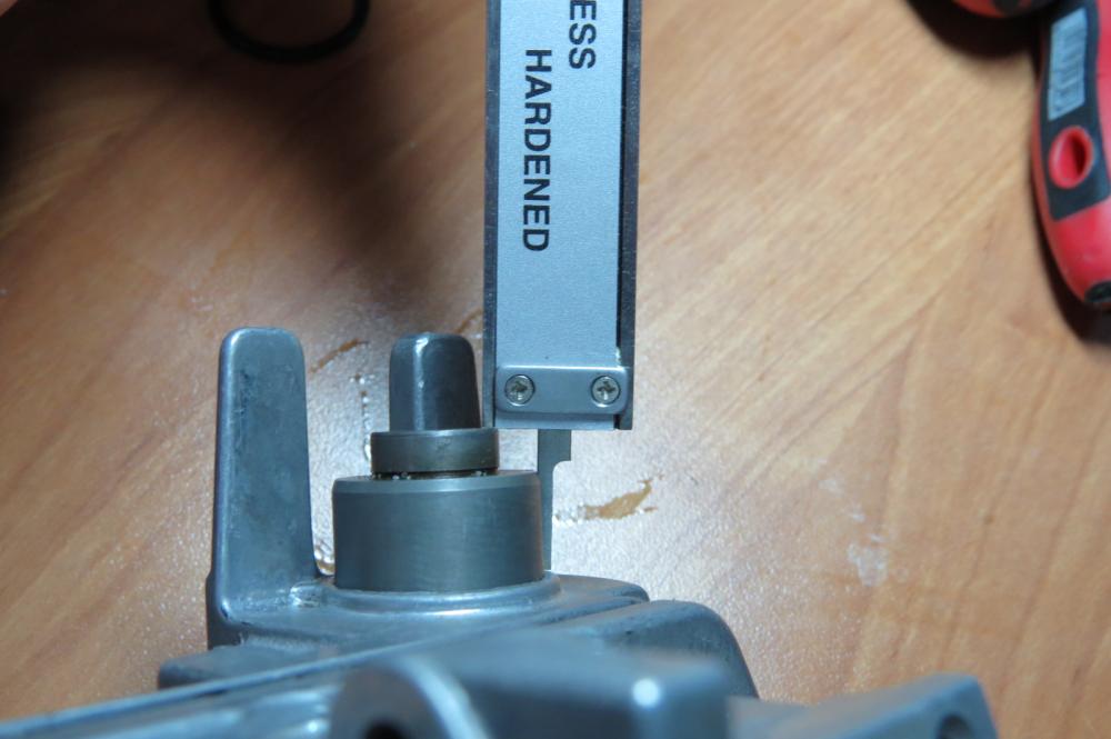

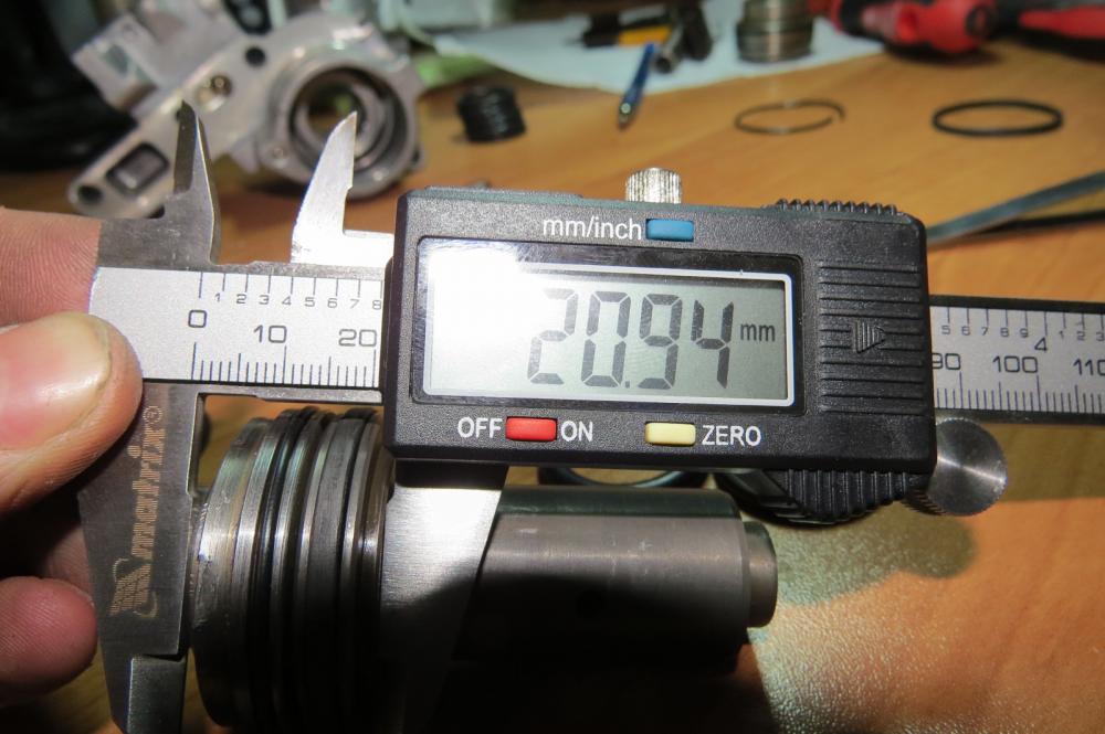

    Так же померил выход штока
    Со старым кольцом
    С новым кольцом
    Четвертое кольцо

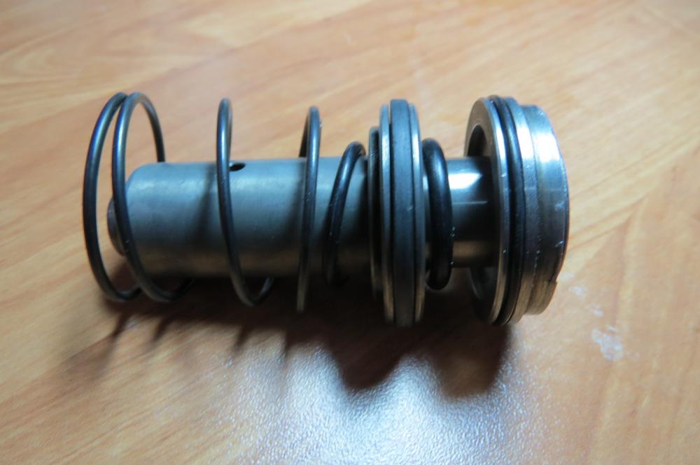

    Пакет в сборе со старым кольцом
    Он же с новым кольцом
    Ну и пятое кольцо под клапан
    :hi::hi::hi:

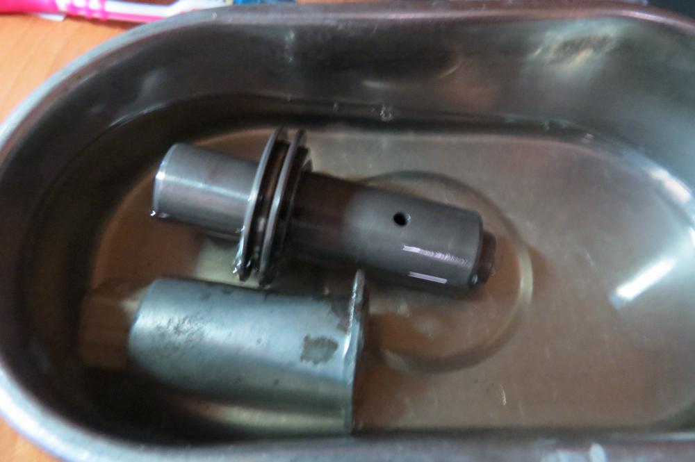

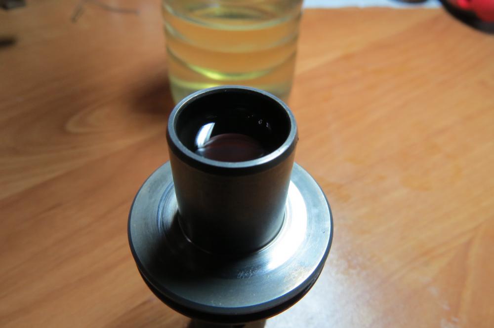

    Проливаем клапан керосином
    Если не пропускает то все гуд.
    Промывал в ультразвуковой ванне с керосином
    Прочищаем все каналы карб клинером
    Моем сеточку
    Шток
    Еще один обратный клапан
    Электромагнитный тоже промываем.
    Потом все смазываем
    :hi::hi::hi:
  16. Dimы4
    4 дек 2013
    162
    A6C5 2.8 ACK
    Собираем
    И вставляем в корпус
    Потом стопорное кольцо, и завальцовываем
    Плоскость башмака и сам башмак
    Все. Имеем оригинальный перебранный натяжитель. Второй перебирается аналогично
    Данный комплект для 087-го натяжителя а для 088-го комплект тот же, но колец 38х40х1.5 нужно два!
    Теперь когда имеем комплект колец нужного размера, можно под заказ сделать силиконовые колечки. Пускай даже если они будут стоить каждая по 300р это все равно выйдет дешевле, чем покупать самый китайский натяжител на 15т.к.
    :hi::hi::hi:
