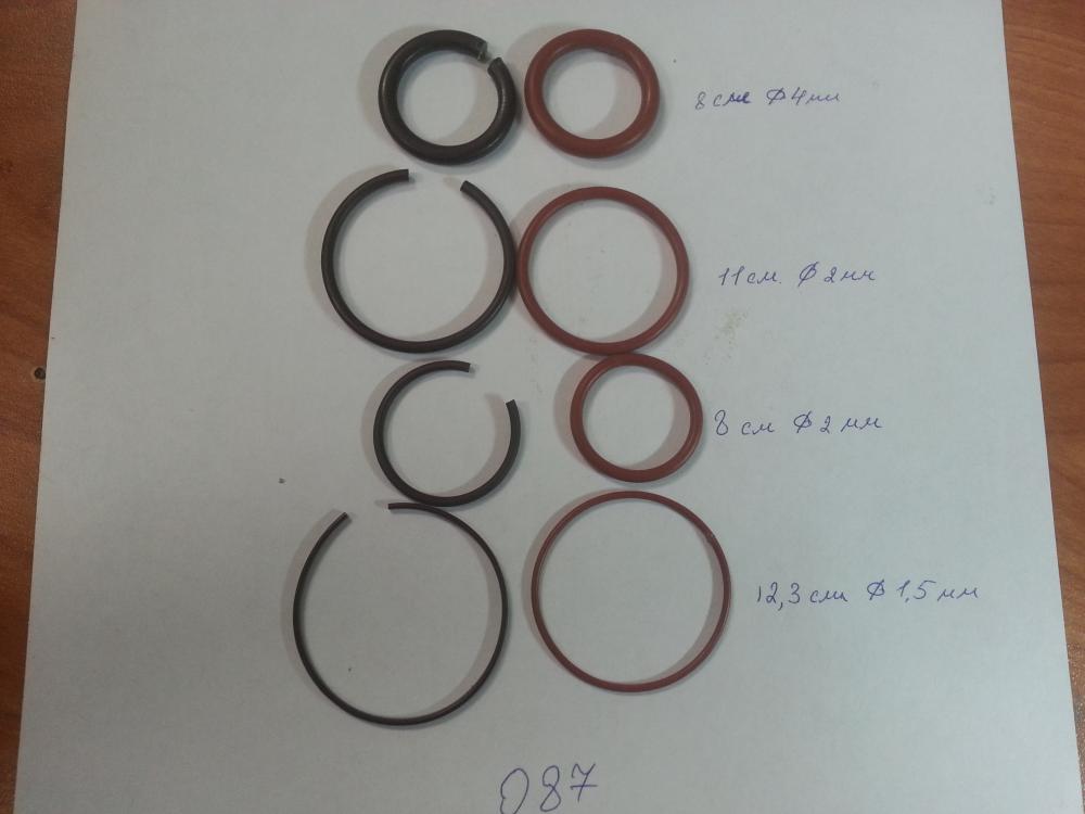

    кроме этой не нашел других картинок..но тут явно не то...
    или это такой диаметр у них? :) просто думалось они миниатюрнее...
    Всё..нашел запрос на изготовление Ваш. Там всё правильно. Сори.сразу не заметил.

    День добрый. Кто нибудь перебрал уже? С кольцами какие нибудь варианты готовые есть?

    Прочитал всю тему) респект автору! Видел, уже продают комплекты колец гнц на форуме)
    Там ссылка на ремонт и успешную работу одного гидронатяжителя( вроде-бы) .
    У кого ещё есть опыт эксплуатации отремонтированного гнц?

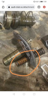

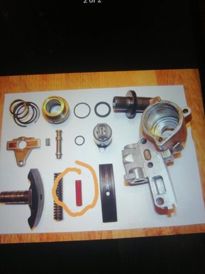

    Всем привет, подниму тему. Выручайте. Нужна вот эта фиговина. Или будет без нее работать, для чего она?. Мб осталась у кого ненужная, договоримся.

    А6 2.4L
    Где она стояла?
  19. spawn_456
    spawn_456 Новичок
    14 июн 2014
    16
    A6/C5 1.8T AWT 03
    #199 spawn_456, 25 авг 2023
    как обьяснить, она в пружину вставляется верхнего поршня
  20. spawn_456
    spawn_456 Новичок
    14 июн 2014
    16
    A6/C5 1.8T AWT 03
    Вот так она стоит
