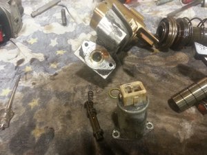

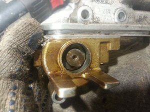

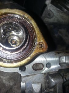

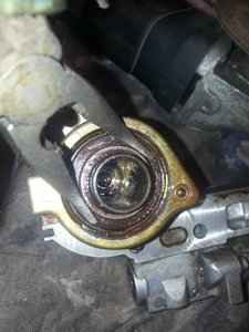

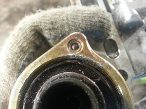

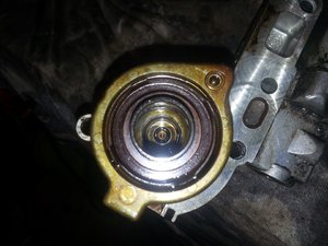

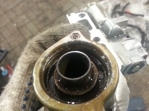

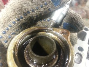

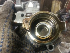

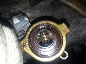

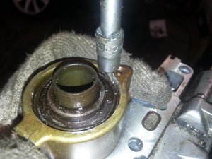

    Да он разборный, и его можно перебрать. На левой и правой голове они разные!
    Снимаем ту часть с башмаком которая вытаскивается
    В четырех местах завальцовано
    Берем головку на 20. Надеваем на шток и наносим пару легких ударов
    Теперь эту обойму можно будет прокрутить утконосами
    Её нужно будет прокрутить так, что бы завальцованная часть попала в разрез стопорного кольца
    Далее берем плоскую отвертку и отгибаем
    Так нужно сделать с четырьмя вальцовками
    Все. Осталось снять стопорное кольцо.
    Так как кольцо там сидит плотно и подцепить его чем то проблемно, я сделал пропил в разрезе кольца
    Schpuntick и Alex-electro нравится это.

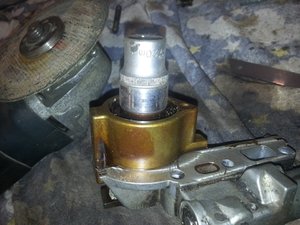

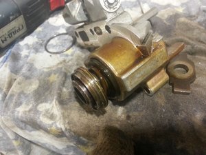

    Потом сдвигаем само кольцо
    Поддеваем отверткой и вытаскиваем

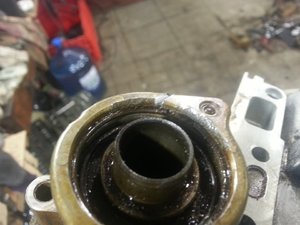

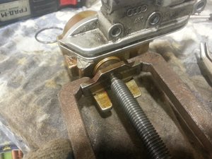

    Теперь нужно снять планку к которой крепиться башмак.Для этого используем съемник. Планка снимаеться очень легко, можно даже без съемника обойтись
    Оставшуюся часть аккуратненько выбиваем
    benzin нравится это.

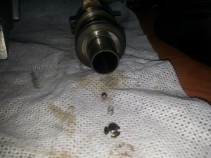

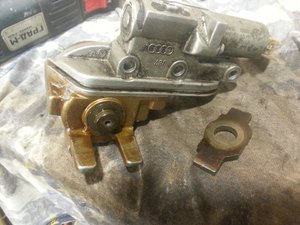

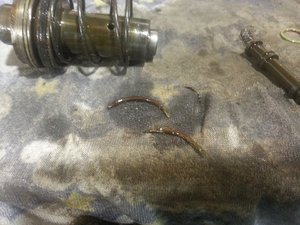

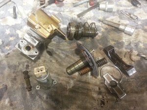

    Ну и теперь самое сложное. Откручиваем датчик, вынимаем шток с пружинкой и уплотнительное колечко.
    В итоге имеем вот такой комплект деталей.
    Когда разбирал, то ли я так разобрал то ли она сама там вся развалилась. Выпали остатки одной из резинок
    оригинал http://www.drive2.ru/l/5499530/

    Предыстория простая. Купи я себе контрактник 2.8 ACK 97г. Вместо моего 2.4 ARJ. Натяжителю по любому конец. Там в нем все резиночки задубели,стали пластиковые. Ну как с мск бывает. Купил комплект резиночек на натяжитель. По цене получилось 100р на оба натяжителя. В гараже потихоньку этот двиг перебираю прежде чем на машину поставить.

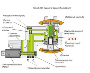

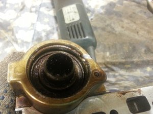

    Очень интересна инфа по диагностике и если требуется ремонту клапана ФВ, выделен на рисунке красным.
  14. Dimы4
    Dimы4 Участник форума
    4 дек 2013
    162
    A6C5 2.8 ACK
    Вот он. Сделан так же как и гидрокомпенсатор. Его можно карб клинером прочистить и продуть воздухом.
