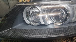

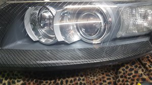

    Сегодня собрал еще одни фары, завтра устанавливаю, нижняя ресничка сделанна через принт в карбон, в живую смотриться улетнее, но след раз и маску под карбон сделаю...

    Еще одна заморочка моя на А6, сам занимаюсь параллельно автосвета, аквапринтом, и решил провести небольшой эксперемент. На оценку!?) IMG-20190114-WA0075.jpg
